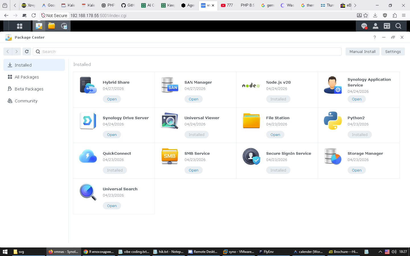

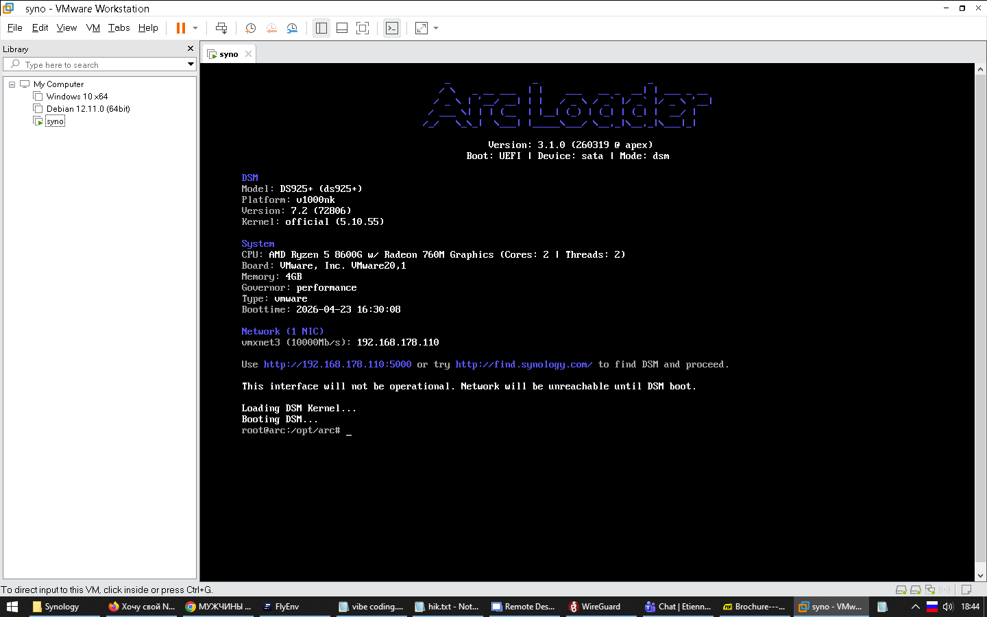

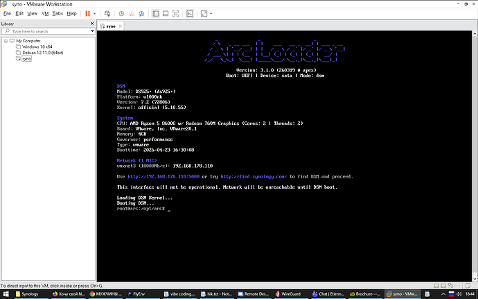

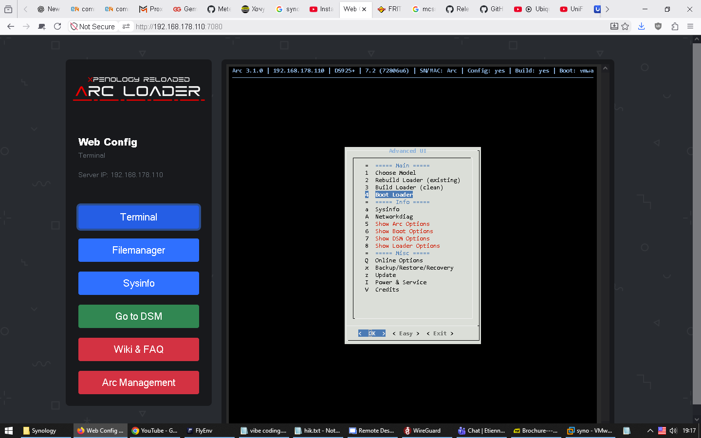

поставил синовскую систему на виртуалку для тестов
у загрузчика на порту 7080 есть вебморда даже

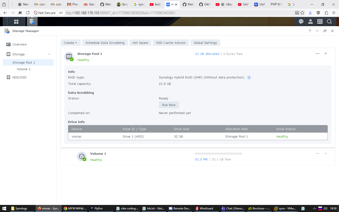

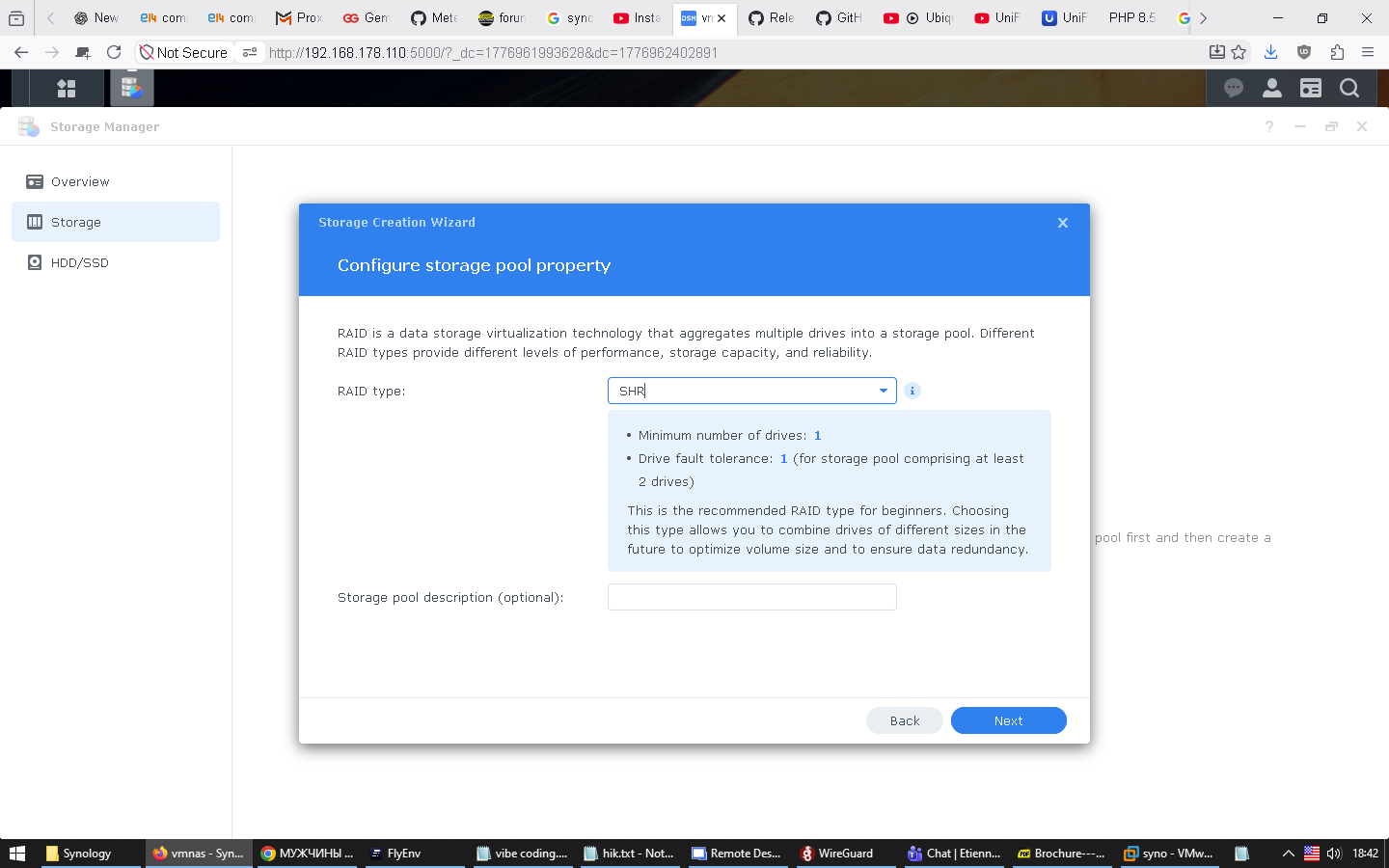

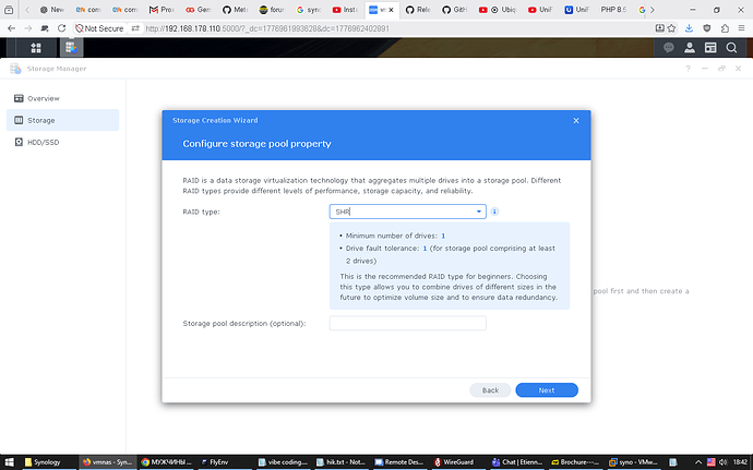

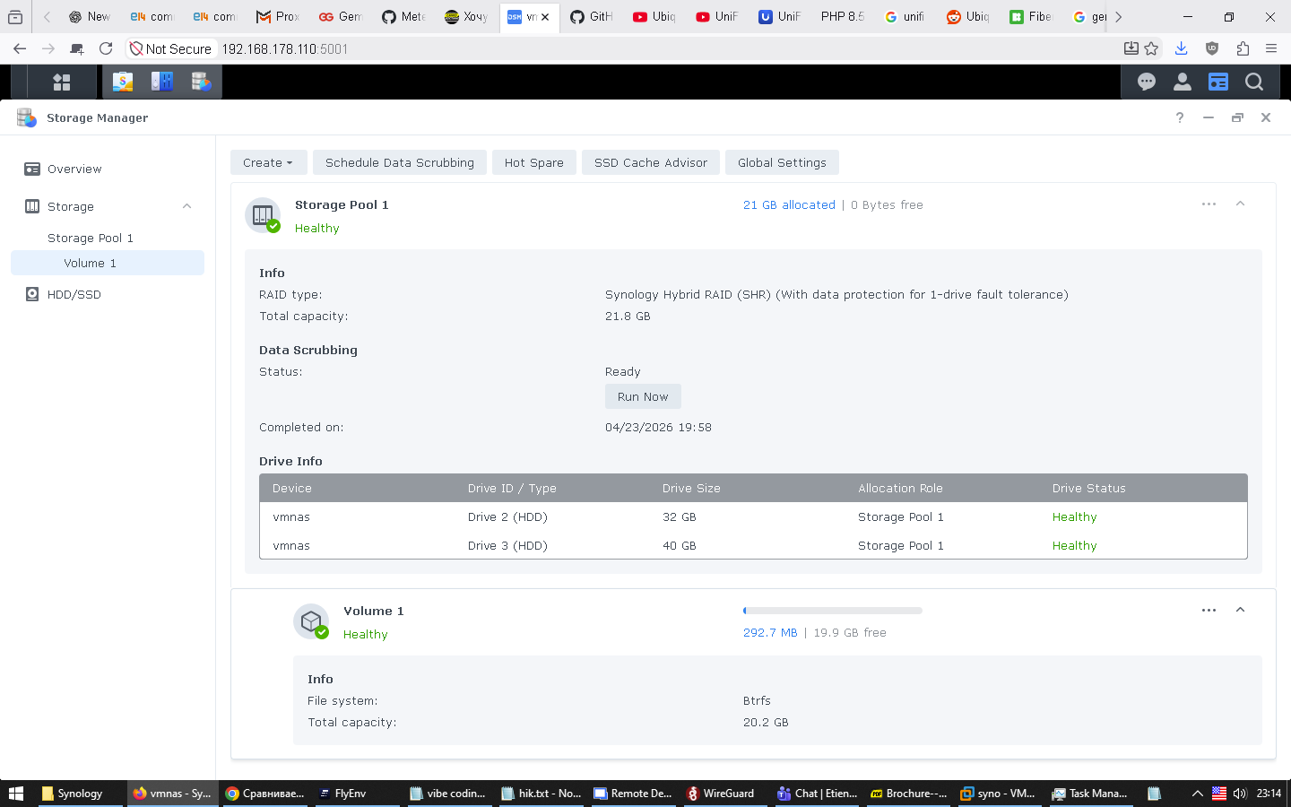

вот тут написано, что можно докинуть дисков потом разного размера

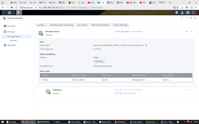

пока тут вообще один диск
добавил диск, надо перезагрузить нас
ну собственно тут все показано
Могу ошибаться, но встречал в обзорах, что он работает на виртуальных бакетах. Вроде если добавить больший диск, то создаст там 2 раздела и один добавит в зеркало, а второй приклеит. Ну т.е. для новичков, как и написано, что-то будет в итоге зазеркалировано, что-то будет влиять на место. При этом какой Франкенштейн собран из блоков данных в обычном режиме не покажет.
я так понял, что на диске большего размера просто делается раздел такой же, как на диске меньшего размера и все это засовывается в пул
завтра думаю первый диск увеличить и посмотреть, что будет или даже удалить его и воткнуть новый чистый

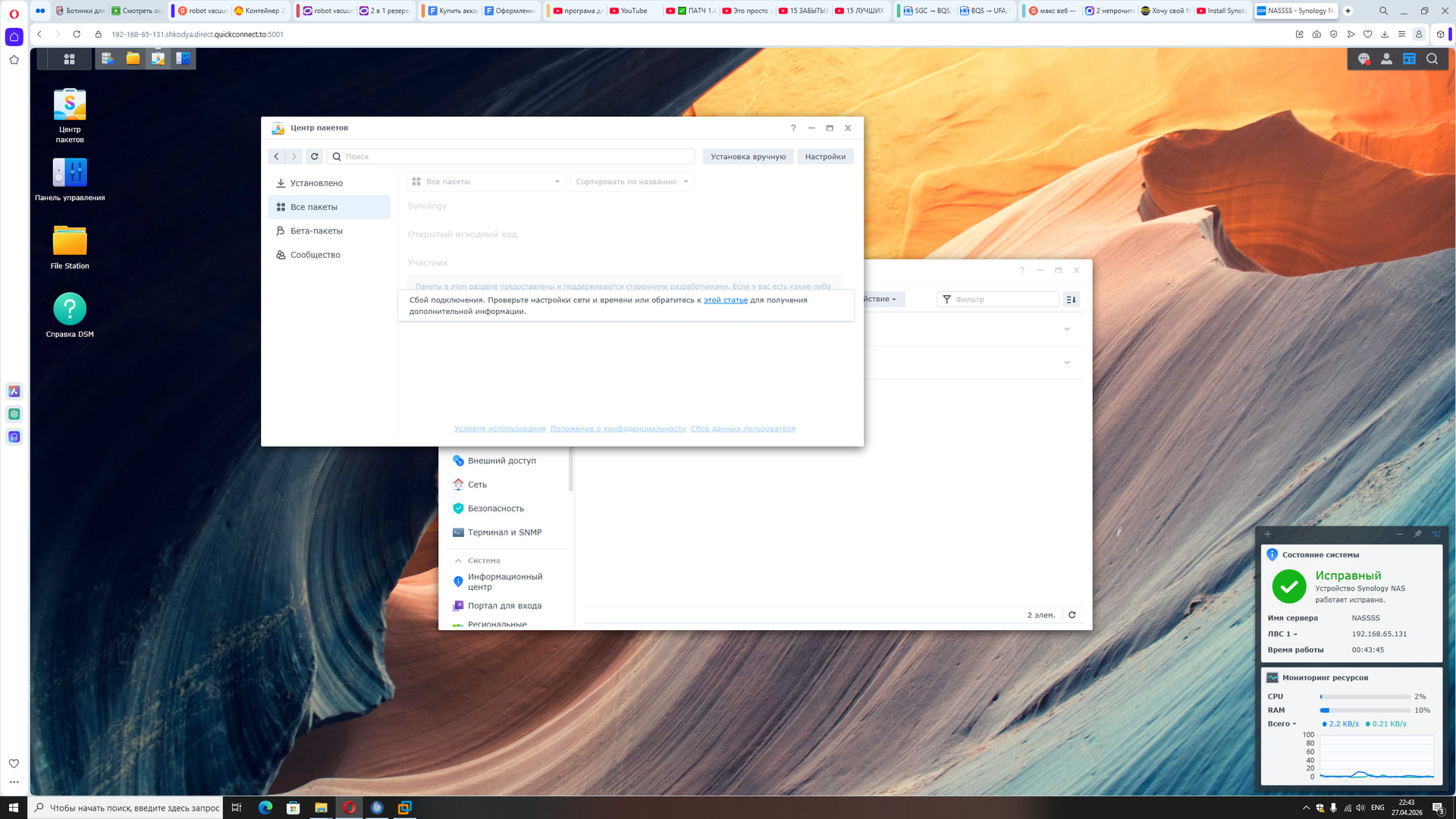

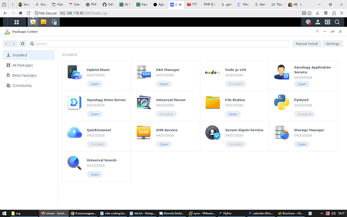

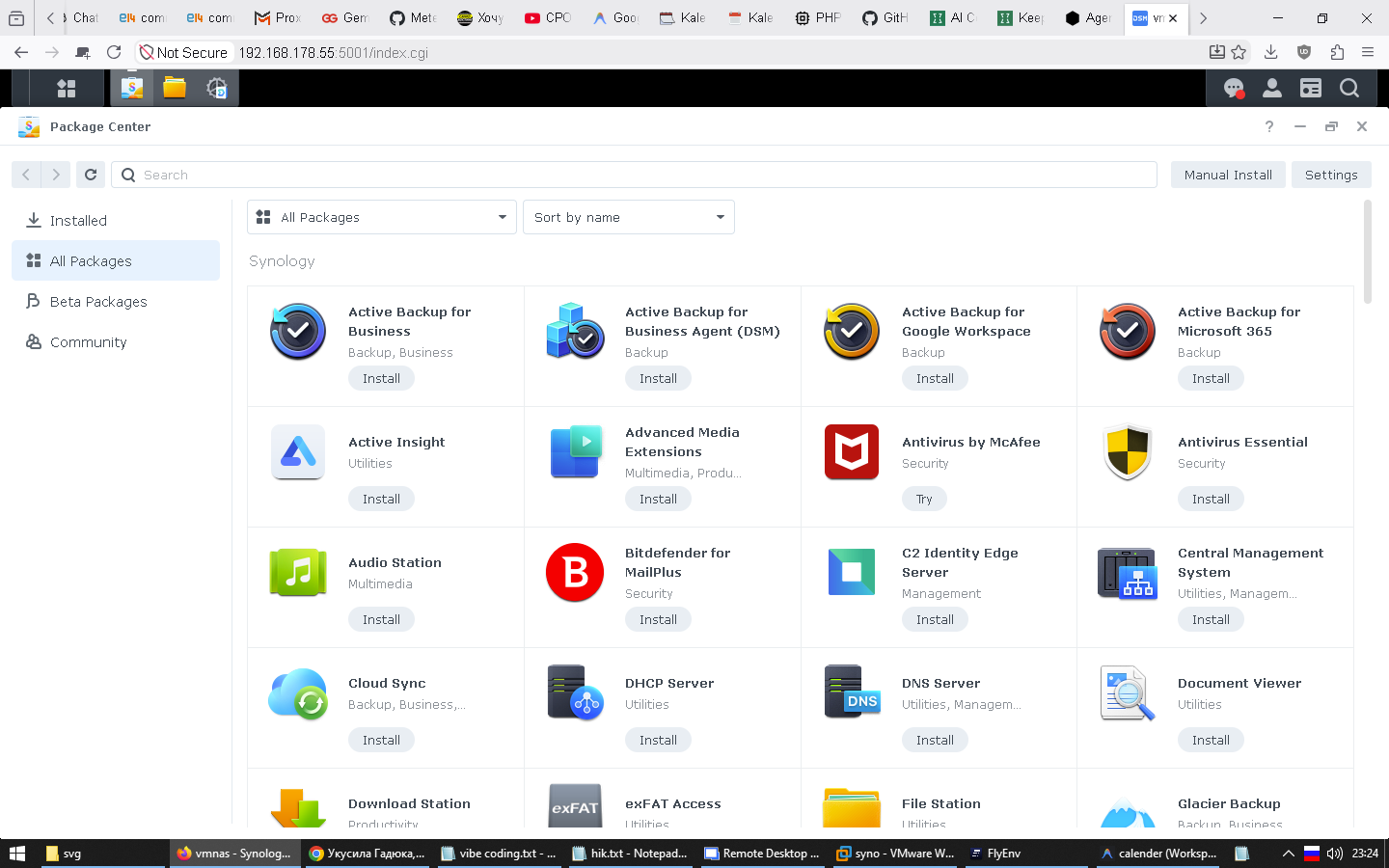

Установил)))0, а где приложения то все ?)
какие именно?
:weary_cat: очень интересно

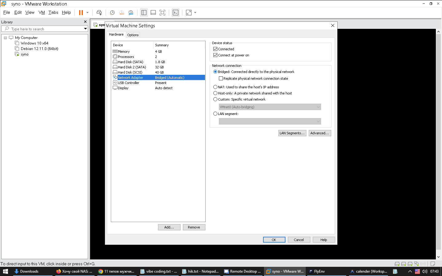

сетевая карта в виртуалке в мосте или за натом?
очень интересно, но ни чего не понял)
ну у тебя же запущена вмварь как и у меня
там виртуальная сетевая карта она куда подключена? я еще вижу, что у тебя настроена служба синовская
оно может глючить, если мак адрес левый или серийник
блин хоть через AnyDesk подключайся), вечером буду дома отпишусь)
