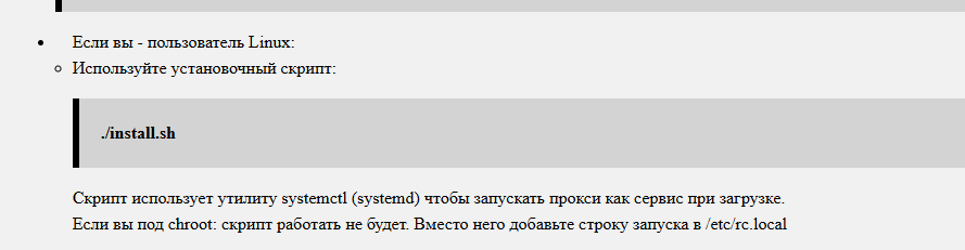

Я сам им не пользовался, но
Так в инструкции же всё есть:
Запускаешь пустой LXC контейнер, в него вливаешь архив, распаковываешь, запускаешь install.sh. Судя по скрипту, он сам всё прописывает в systemd для автозапуска.
