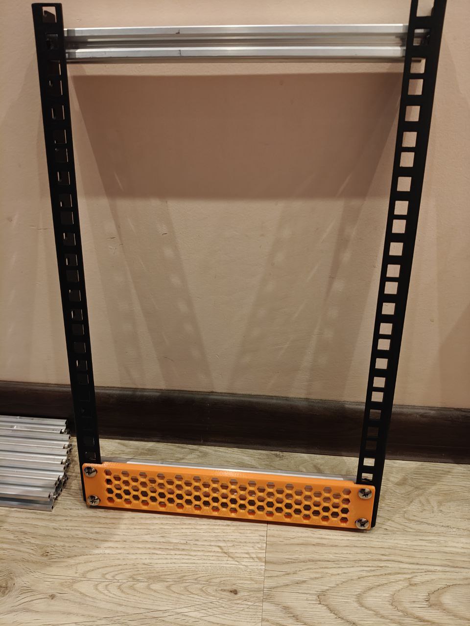

кто не понял - это стойка 10 дюймов на 9 юнитов. Собираю потихонечку, потом когда-нибудь напихаю туда кластер шмастер из мини пк.
и вот как это обвязать я пока не придумал. Вниз стойки бросить WTR про будет проще. а зион есть зион и у него 64 гб у же на борту есть причем ECC. то есть то что доктор прописал для трунаса.

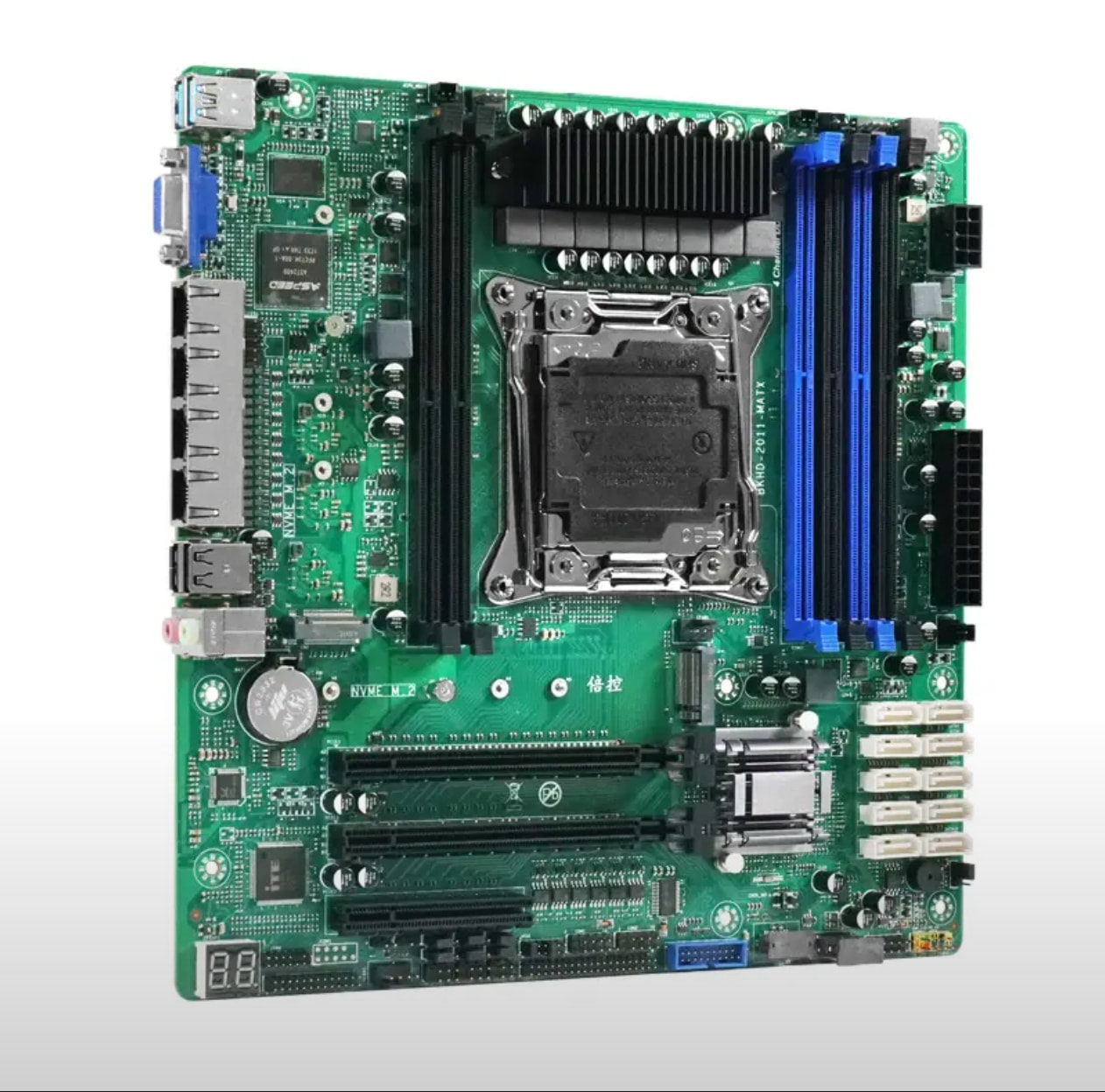

не берите !!! вы форум читаете?
чипсет под соек 2011v3 разработаны под потребности нескольких десятков ядер на процессор и несколько сотен Гб ОЗУ!!!
данные чипсет хороши, если:
  1. вы открываете мини ЦОД или иные сервисы и вы девопс
  2. игровая платформа за очень дешево.
преимущество только в дешевизне всего, включая память с ECC reg.
А чем они плохи по дизайну для обычных пользователей?
Могу предположить, что
  1. В целом устаревшая платформа и AMD AM4 сейчас рвет эти системы при соизмеримой или чуть большей цене
  2. Чипсеты все эти бушки со списанных серверов, воткнутые в красивые и новые доски, часто прошитые каким-то :shit:, которое попалось под руку китайцу
  3. Общее качество сборки зависит от модели и производителя, вероятность, что сможет прожить еще столько же времени, сколько донорский сервак стремится к 0
Но это все не относится именно к дизайну чипсетов
Скорее учебный центр или микро ЦОД для себя. Микро фирма в целом, может понянуть пару серваков для сайта, 1С, гитлаба и какого-нить кубера. ЦОДы же не зря их списывают т.к. по современным меркам соотношение производительности на ватт мощности и кубометр стойки уже сильно неэффективно

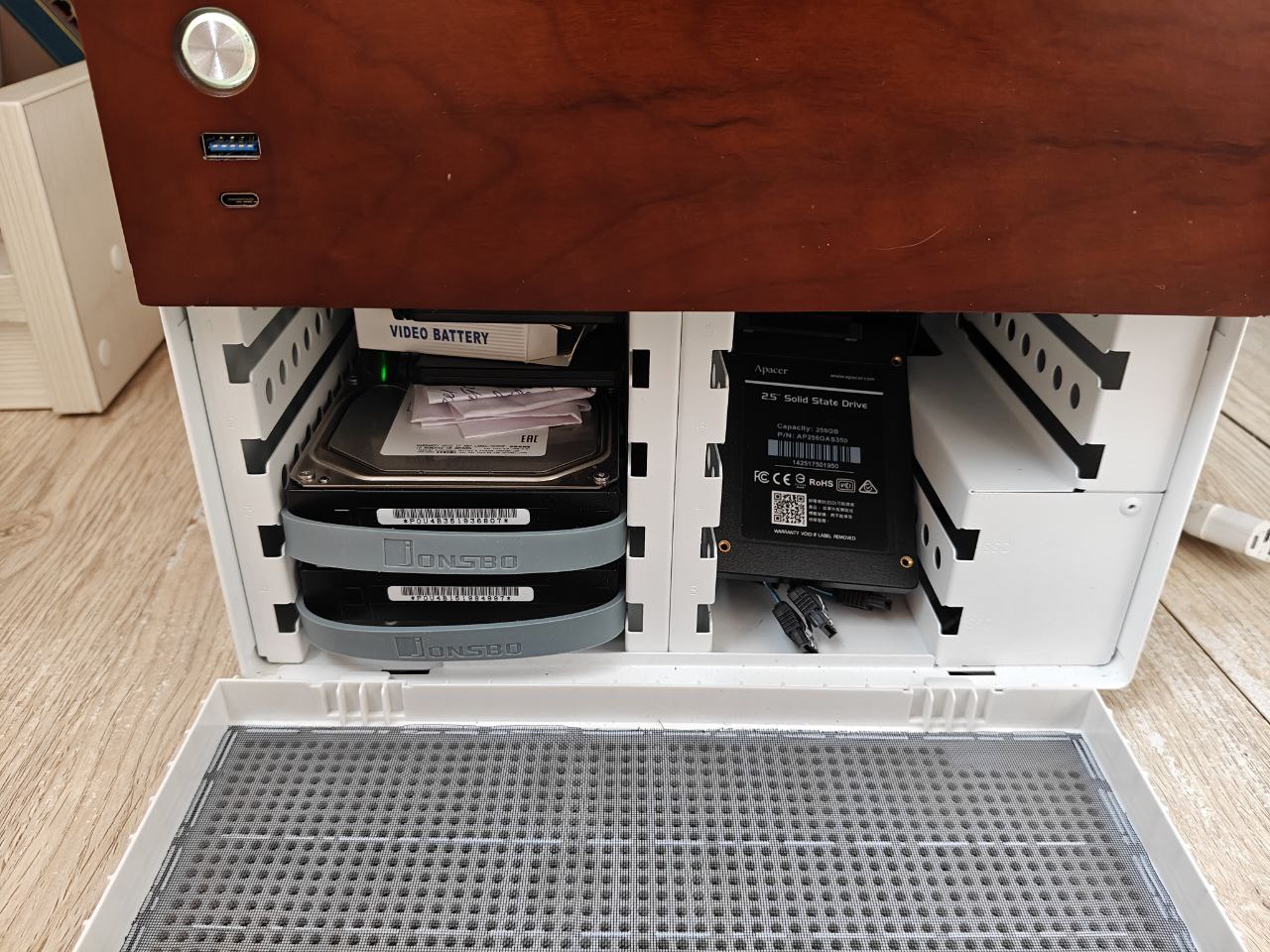

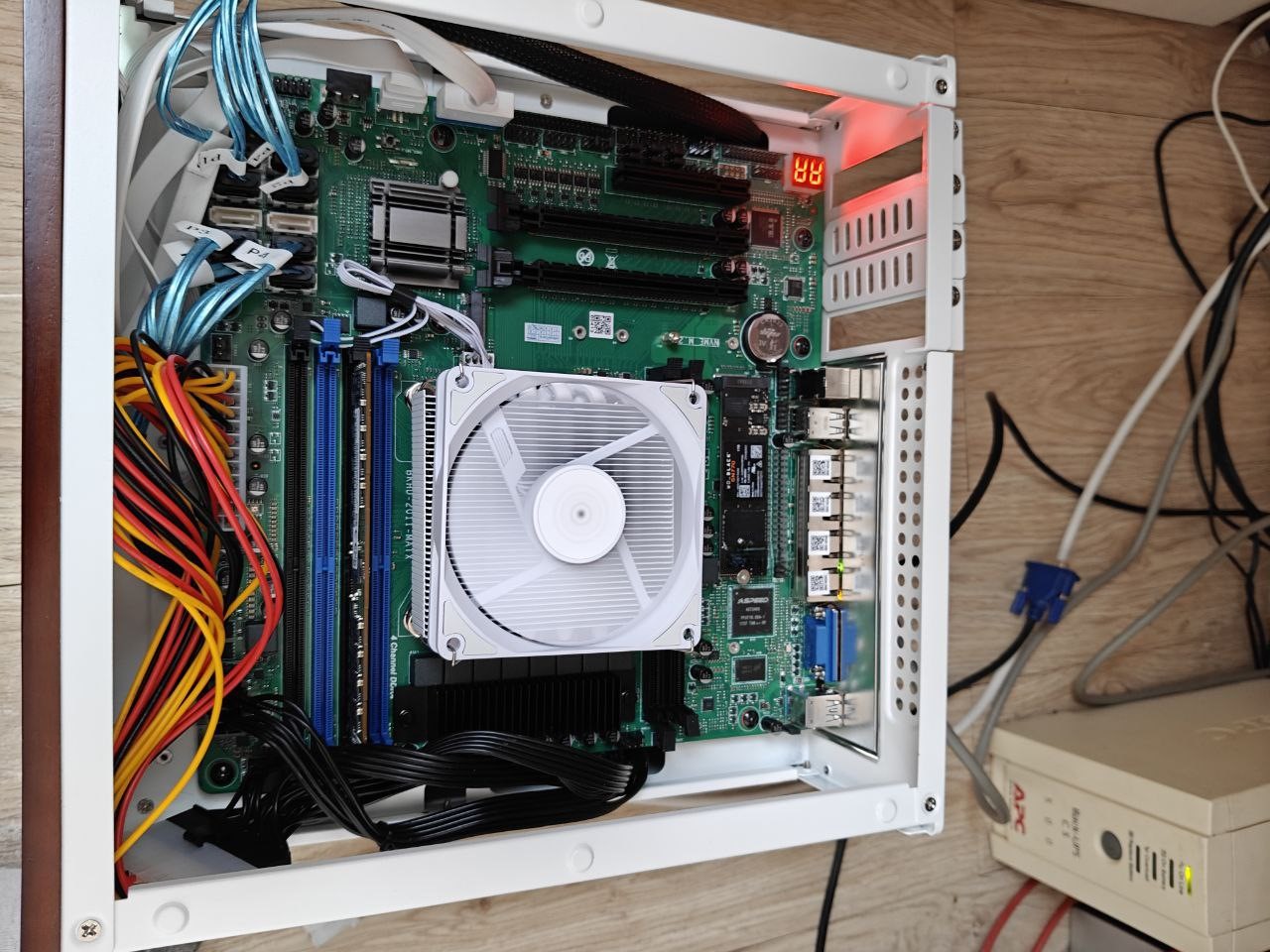

Вот что у меня получилось на предфинишном этапе:
все что над дисками подключено по финишному этапу, пришлось покупать новые кабели SATA. со старыми кабелями выглядело страшно и “везде провода”. Новые идут в общем пучке. Вернее в 2х пучках по 4 сата в каждом - не левую половину и правую половины дисков. и прошлось покупать удлинитель шлейфа питания платы. без него провода аж натягивать приходилось.
Диски пока по временной схеме бросил. Надо распечатать переходники для 2.5 дисков в корзину для 3.5.
Но будет общая схема 7-8 дисков (6 уже есть).
2 диска ссд 2тб в зеркале мдадм. 1 ссд 256гб под кэш.2 диска под файлопомойку каждый по 8Тб. просто диски Ext4. и 1-2 диска ссд под ресурсы контейнеров и виртуалок.
Схема проксмокс в нем уже контейнеры с OMV, immich и т.д.
в OMV пробрасываю 5 дисков (зеркало + файлопомойка + кэш)

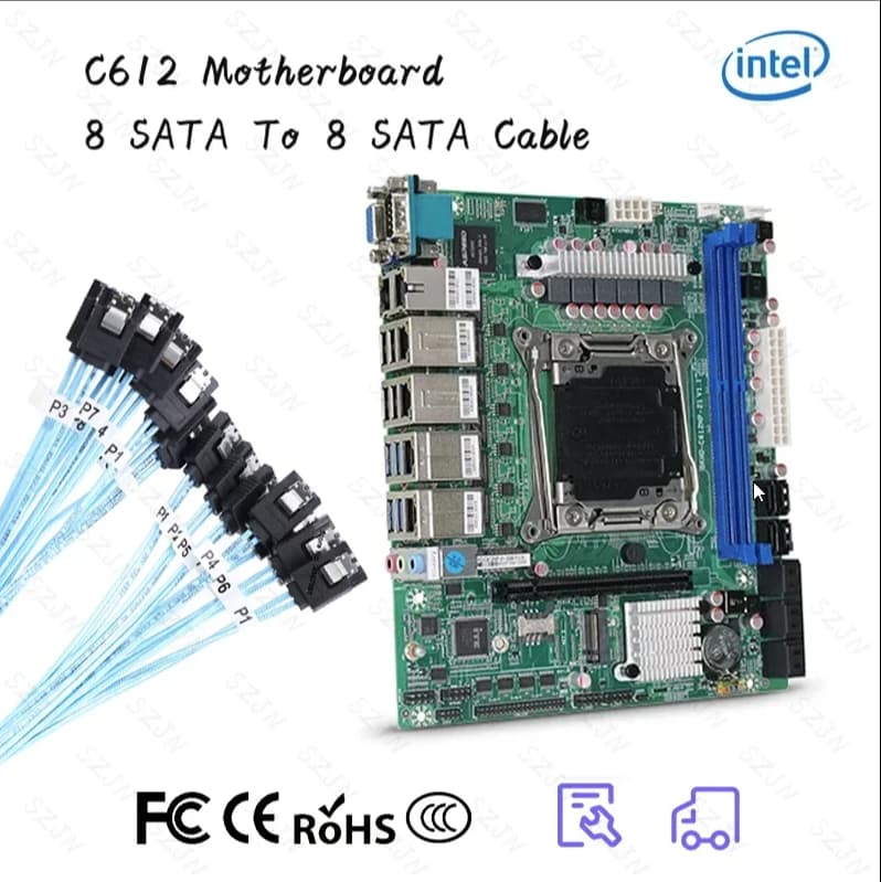

Что за мамку и процессор поставили в итоге? На фото видно аж 10 SATA разъемов.
Материнская плата C612 за 11 689 ₽
https://ali.click/x5n7si

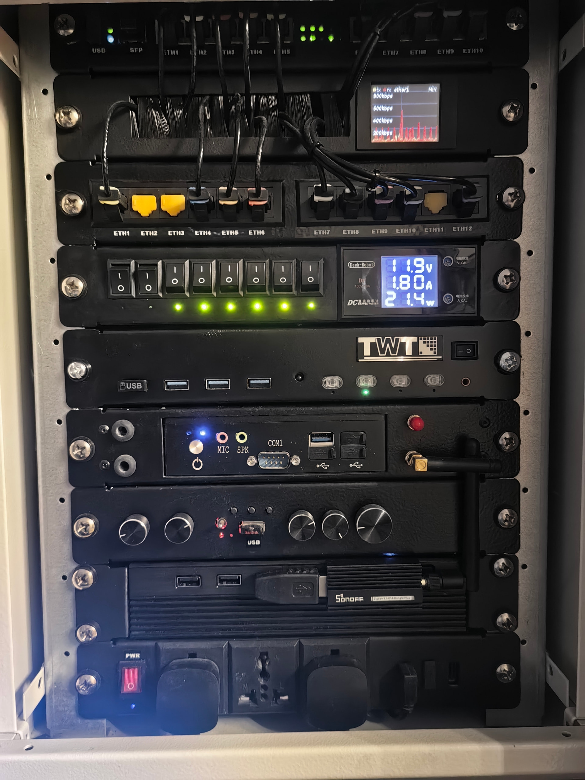

Вот моя реализация HomeLab. Может обвязка что то подскажет…

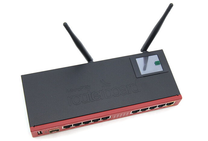

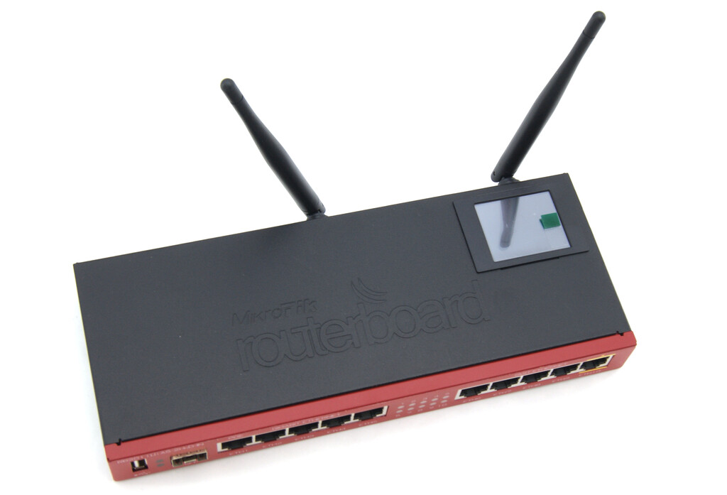

а что за экран с графиком?
Роутер MikroTik RB2011UiAS-2HnD-IN, процессор 600 МГц, 128 МБ ОЗУ, тачскрин.
я вот и вижу что это микротик, только вот 2011 он же 19" шириной, а у тебя там половина от него осталась
  1. снизу PDU шка на минималках + 3 порта, не понятно, что это, возможно просто питание внуренних устройств, возможно IP KVMа
  2. передняя панель ThinkCentre подобного миника, но у него другой рисунок полос. Воткнут ZigBee стик, там HomeAssistant развернут? Хотя, что-то мне подсказывает, что iobocker или Homed
  3. тут не распознал, я бы сказал, что аудиоресивер или усилитель, ну или крутилки вентиляции
  4. скорее всего задняя панель, точнее сам миник из 2 позиции, но может быть это не 1, а 2 миника. Антенны, могут, конечно к минику относиться, но похоже на BT приемник предыдущего аудиоприемника, у него входы USB, BT и что-то линейное, или не подключено или подключено к минику
  5. это KVM свитч? куда дальше идет? Это к нему питание с PDUшки заведено?
  6. это что-то готовое или самосборный ИБП или просто низковольтное PDU? ВольтАмперметр справа, похоже, вот этот
  7. не знаю, что тут сказать…
  8. по виду микротиковский экранчик
  9. я подумал, что RB3011UiAS-RM разрезанный с вынесенным экранчиком т.к. он черный и могло хватить родного шлейфа, а вот RB2011UiAS-2HnD-IN красный и морально устаревший, не подумал про него, хотя, его проще врезать, чем распиливать 19" RB3011UiAS-RM
По питанию на 6 позиции что-то много включено, видимо, сзади есть еще устройства, по моим прикидкам должно быть питание 3, 4 и 9 поциций, но. возможно, что 3 USBшника в нижнем правом углу тоже запитаны от одного из этих выключателей.
Ну и по потреблению 21.4Вт могу предположить, что от него не запитаны миники или миник. На 1 позиции это 2 розетки это или 2 миника или миник и PDU на 6 позиции
Hет он не большой. Я только дисплей перенес на другую панель.
забыл, что у него этот экран сверху
я его глянул и он мне показался широкий, а он и правда узкий
это у меня просто 3011 и экран у него спереди, вот и показалось
