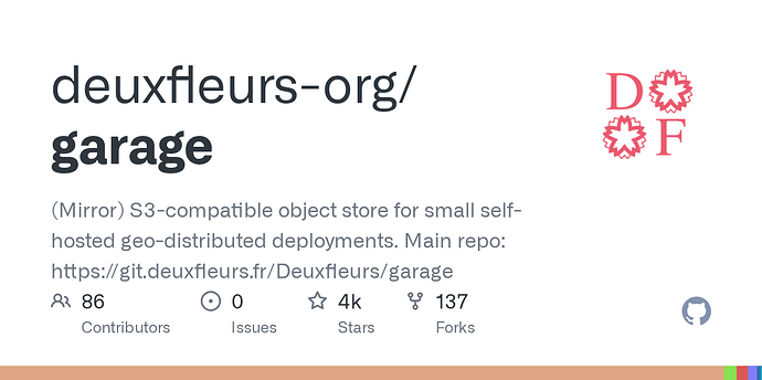

Официальный сайт

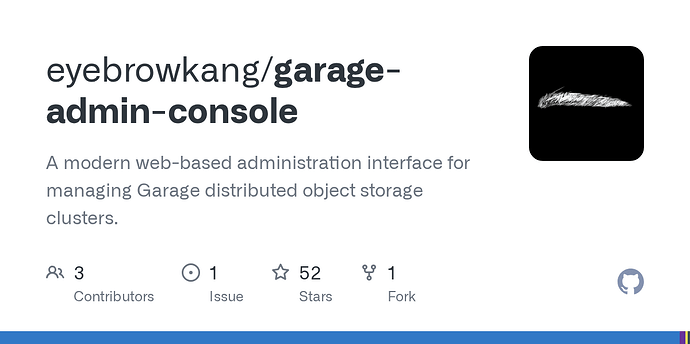

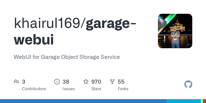

Web Интерфейсы(GUI) для Garage
