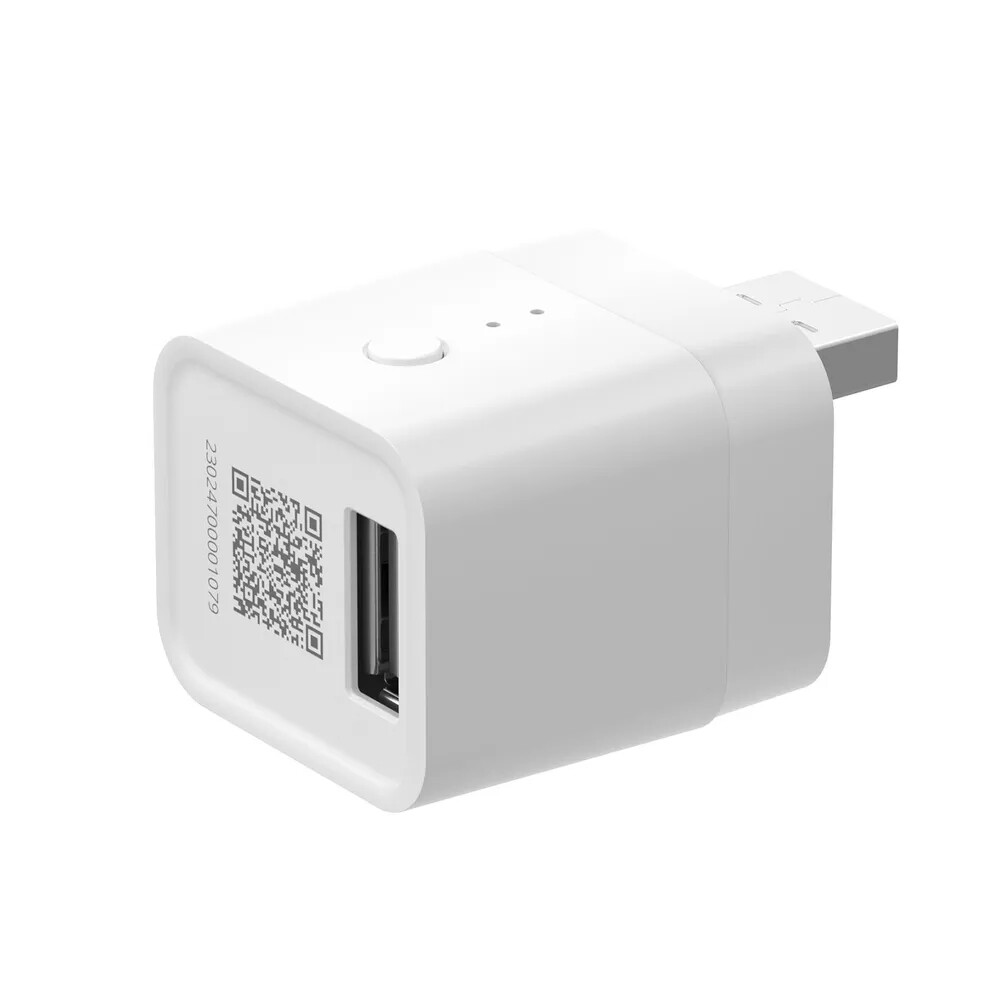

Для решения именно данной задачи был куплен Sonoff ZBMicro
Обзор есть У Павла единственное что он не сказал в своем обзоре, что девайсина не только может ток передавать, но еще и данные, затем по моей просьбе перепроверил и да, USB2.0 и это минус, но оно годится как нельзя лучше.

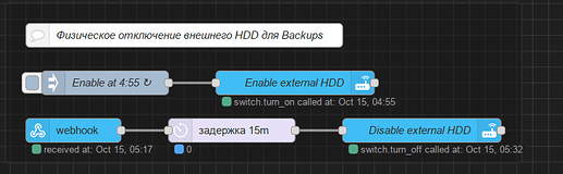

По итогу первая автоматизация это в 4:55 каждый день у нас включается zb micro, подает питание на внешний HDD, он на автомате монтируется в dsm и готов чтобы на него бэкапили.
Интересней задача выключить zb micro и отключить внешний HDD. Размер бэкапов не равномерный, да там инкремент, и если не стартовать с нуля то это не долго, но выключать тоже по времени как то не то.

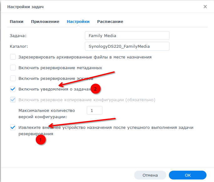

Поэтому я на всех задачах бэкапа включил вот эти две настройки
1. Будет размонтировать внешний диск при завершении бэкапирования, во первых это правильно, а во вторых сама dsm не будет материться как сапожник, что у него неправильно отключили диск.
2. Нам понадобится для уведомления Home Assistant, что задача бэкапирования завершена и можно отключать диск.

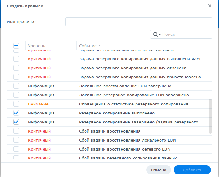

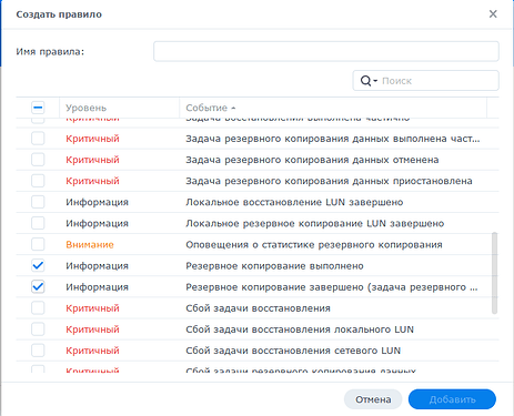

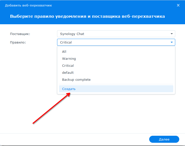

Для того, чтобы сказать HA что все, горшочек не вари, идем в dsm в Панель управления → Уведомления → Веб-перехватчики они же web hooks и создаем свой кастомный
В идеале я хотел зацепиться на событие размонтирование внешнего диска, но за неимением гербовой пишем на туалетной.

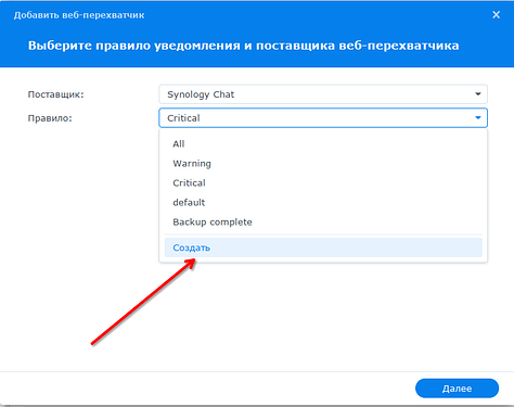

В разделе Hyper Backup выбираю два события

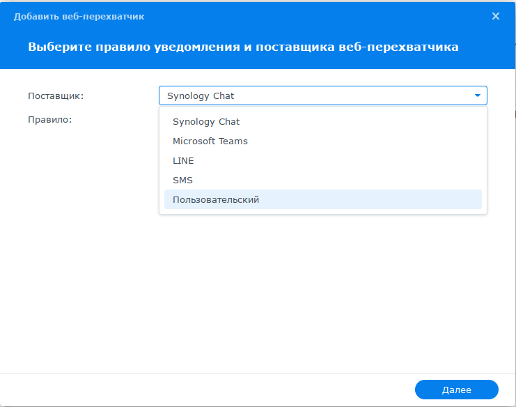

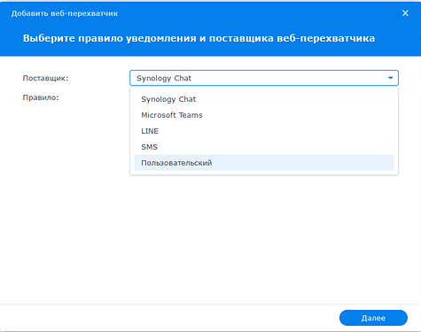

Даем имя набору событий, далее в поставщиках говорим “Пользовательский”
Заполняем имя, тему, она тут не важна, нам нужен сам факт возникновения события, но в теории можно упороться и заточиться еще и на текст.

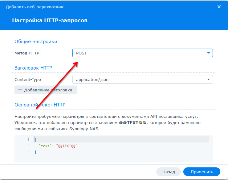

А вот URL-адрес Webhook заполняем согласно документации Home Assistant в моем случае это http://192.168.1.47:8123//api/webhook/<webhook_id> где webhook_id - это длинный идентификатор, если вдумчиво почитать про веб хуки, то станет понятно, что по умолчанию если ничего не трогать, то они работают только по локальной сети, для их вызова через большой тырнет нужно станцевать и дать на это разрешение. Ну и в документации дается несколько советов:
  • относитесь к идентификатору веб хука как к паролю, т.е. длинный и держим в относительном секрете, не стоит о нём кричать на каждом углу и раздавать листовки с его url
  • ну и самое главное не вешайте на него ничего деструктивного типа открытие замка входной двери, отключение/включение отопления дома и т.п.

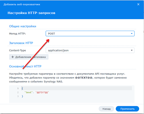

Переключаем метод в POST и тыкаем в Применить
В теории все у нас теперь есть и при завершении задач бэкапа через Hyper Backup наш synology будет по web hook дергать Home Assistant, дело за малым выключать zb micro по этому событию.

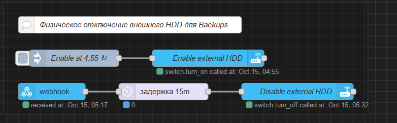

У меня в Node-Red автоматизация выглядит вот так, через автоматизации HA то же самое, но вид сбоку
По скрину видно, что в 4:55 диск был подключен, в 5:17 syno сообщило о завершении бэкапирования, в 5:32 диск был отключен. Итого 37 минут общего подключенного времени.
Я еще дал задержку в 15 мин. после получения сообщения от syno т.к. пока тестировал заметил, что сообщение о завершении он выслал, но еще не отключил диск, что-то делает, поэтому и говорил, что в идеале нужно событие размонтирования диска, но его в syno нет.
Ах да, еще раз напоминаю zb micro USB2.0, что дает теоретическую скорость передачи данных 480 mbit/s, против 5 gbit/s на USB3.0, скорости что я наблюдал от 25 до 42 мегабайта/с, что явно не дотягивает до заявленных 480 мегабит/с, так что учитывайте этот факт.

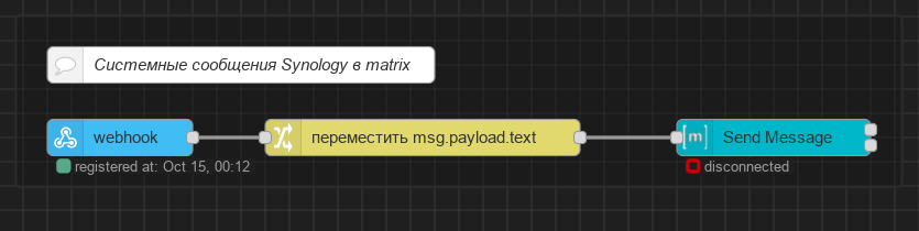

Ну и на закуску, я таким же образом перенаправил все системные сообщения syno с почты в matrix на локальном сервере, но это другая история.
