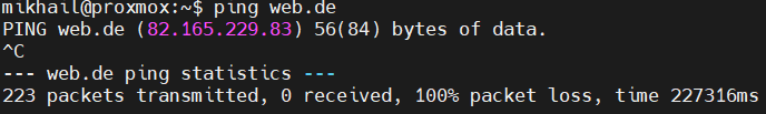

в консоли прокса сделай ping web.de
А что должно было получиться, если сервер не может в интернет?)
P.S. В веб-интерфейсе qBittorrent написано “состояние связи: закрыто межсетевым экраном”
ну из твоего скриншота видно, что днс как минимум работает
ицмп протокол дает точные сообщения о некоторых неработоспособностях сети, но тут видно, что маршрутизация работает, просто закрыто прохождение пакетов

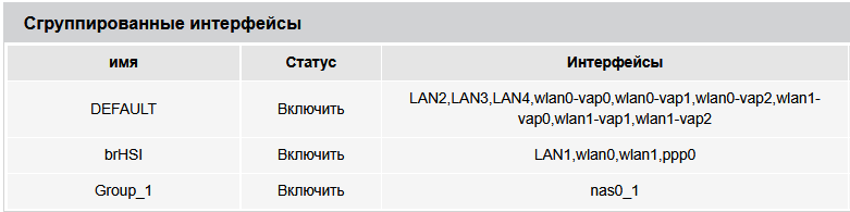

Итак, если кто-то как и я столкнется с приступом кретинизма, то вот в чем была суть: изначально (год назад) опытным путем я подключил сервер в порт №1 в роутере, благополучно об этом забыл, а после выключения включил его в другой порт, ну и не догадался переткнуть. А на роутере настроена группировка интерфейсов таким образом, что только первый порт имеет выход в интернет.
