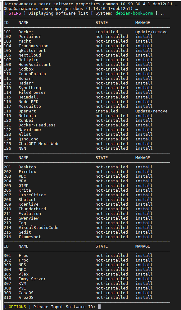

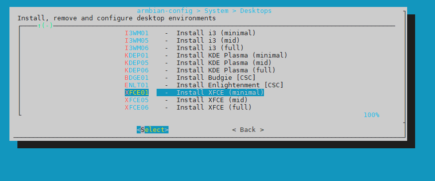

Странно не совсем понимаю блок питания который приобрел я плохой, поэтому советуют купить блок за 200р)) Теперь по поводу code-server установил работает получается практически VScode только браузерный. И еще у armbian есть свой софт armbian-software и там есть полноценный proxmoxpe я его установил попробовал что то он мне не очень понравился хотя работает решил на нем только docker. Ну и так для интереса установил средствами armbian-config на него рабочие окружение xfce и тоже все работает, можно по RDP к нему подключится медленный конечно но полноценная рабочая среда, установил на него Firefox и вышел с него в интернет, конечно поигрался и снес.

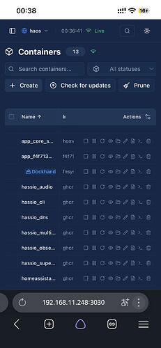

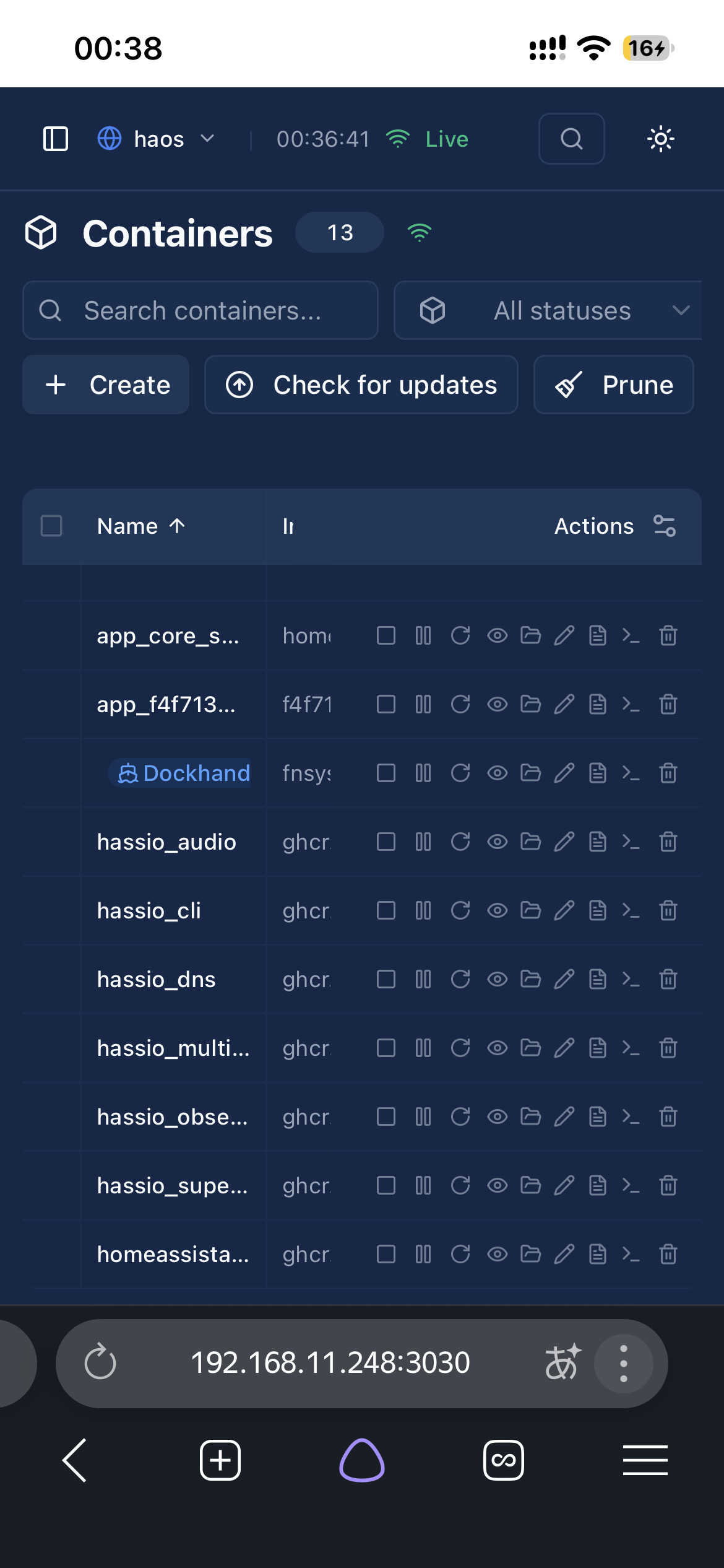

Я не понял, у вас на vontar установлен HomeAssistant OS?

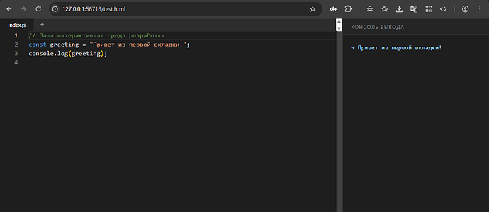

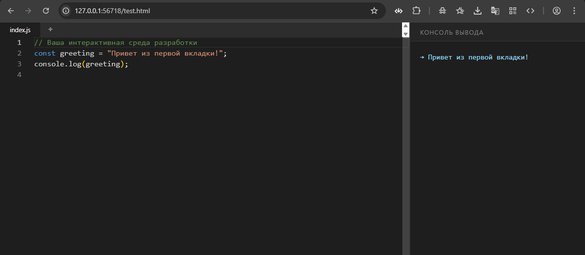

Скриншот простого примера (накидал по случаю)

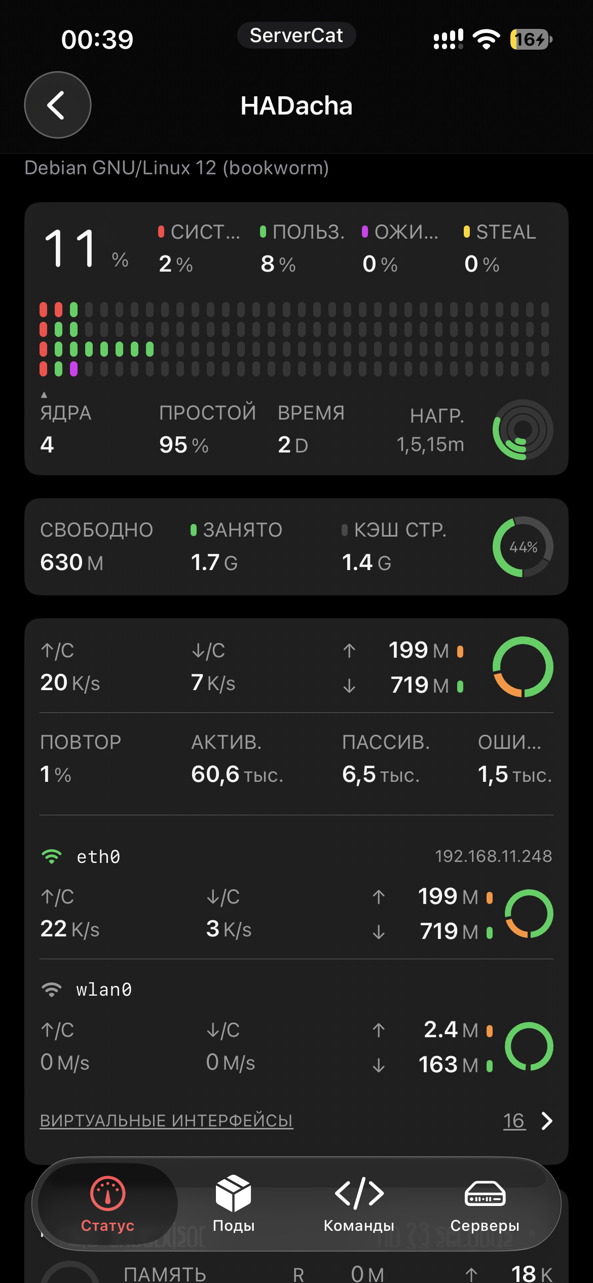

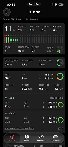

Да homeassistant прекрасно встает в docker на armbain в vonter x3, единственное я его не нагружал сложными задачами.
