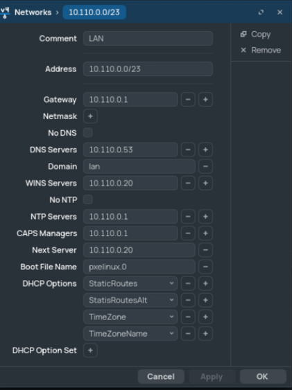

  1. Создается сеть, к примеру 192.168.0.0/23, список адресов тут будет от 192.168.0.1 до 192.168.1.254
  2. Роутеру выделяем адрес 192.168.0.1/23
  3. Создаем пул адресов 192.168.0.100-192.168.1.254 и навешиваем его на DHCP сервер

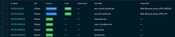

  4. Для критически важных систем, создаем статическую аренду в диапазоне от 192.168.0.2 до 192.168.0.99
  5. Но для критически важных систем все равно прописываем статические IP адреса на клиентах, а именно
    5.1. PVE, особенно в кластере, плохо работает с DHCP и там прописываем статику
    5.2. NAS тоже статика, он должен загрузиться раньше всех, TrueNAS 25.10 требует статический IP для NVMe-oF
  6. Для DNS сервера/ов можно создать VRRP адрес, для Reverse-proxy тоже, например 192.168.0.53 и 192.168.0.80 соответственно (думаю, объяснять числа нет смысла)
  7. Разделяем сети по сегментам, присваиваем им домены, не local т.к. он конфликтует с mDNS, например .lan, dmz.lan, srv.lan, в корпоративном мире принято использовать FQDN вида dhcp-client.office.city.corp.com, ну и потом это все запихивается в AD
  8. Настраиваем DDNS

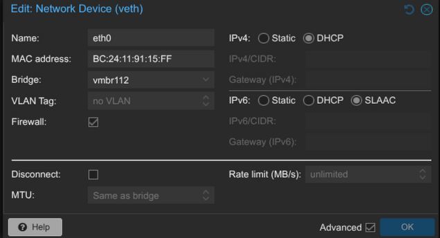

  9. Контейнеры и виртуалки добавляем в соответствуюий бридж, они получают IP по dhcp, если это критически важный сервис типа NAS, можно прописать статику, но учтите, что тогда при смене параметров сети надо будет править настройки во множестве мест
В итоге, я CT с именем ost добавил в бридж dmz
И имею такую картину

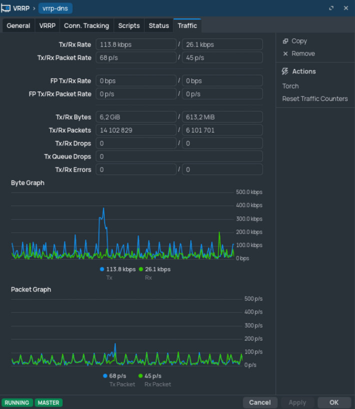

Ну и особое внимание уделяем DNS серверу, в идеале поднять их несколько штук, у меня adguard что-то не справлялся, думаю что делать с этим
Вот трафик на DNS интерфейсе, с учетом того, что DNS UDP должен влезть в 1 пакет, то нижный график показывает количество DNS запросов в секунду (от 20 до 100) и 6.2 ГБ ответов за 1 день, 17 часов, 17 минут
