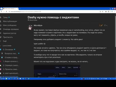

Всем привет, поставил dashyи применил код от samohosting, все четко, убрал что не надо поменял ссылки и картинки. Но с виджитами не понимаю. Я в коде не силен, могу чет поменять, убрать, а писать новые не умею.
Например хочу добавить виджит с моим ip. На сайте дают
type: public-ip
Но никак не могу сделать. Так же хочу объединить виджит крипто и курса доллора в 1 виджит, но тоже не получается, все ошибки выдает, то , не там то } не там

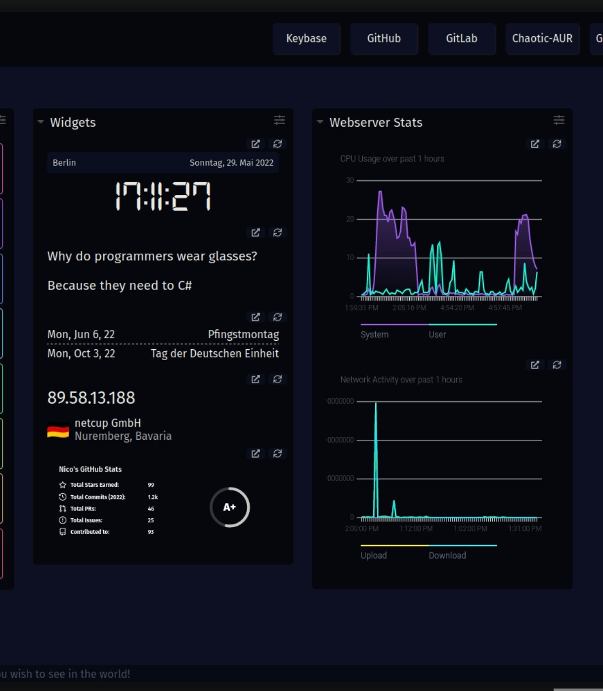

А вообще хочу что то вроде того как на картинке. Оба виджита, только на втором мониторить cpu и ram proxmoxa
Может кто че подскажет, куда смотреть, че искать, че пл читать.
