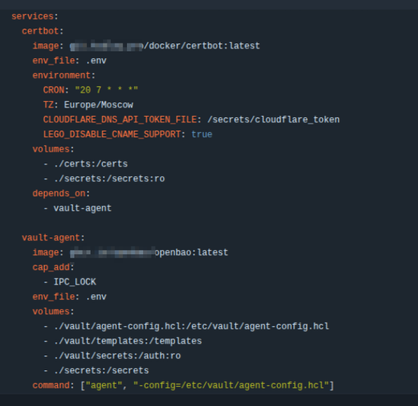

  3. Поднял vault-agent, который из волта получает cloudflare_api_token складывает его в /secrets/cloudlare_token
  4. Собрал контейнер с openbao и lego, написал немного скриптов на баше, которые
    4.1. Получают wildcard сертификаты letsencrypt и загружают их в волт в kv хранилище по пути kv/certs/<domain> (в openbao есть pki хранилище, но, насколько я понял, оно не очень походит для LE)
    4.2. Запускают крон, который раз в сутки проверяет дату действия сертификатов и обновляет при необходимости
    4.3. При обновлении сертификатов вызывает webhook в semaphore UI

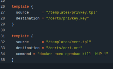

    5.2. Рядом с openbao поднял vault-agent, который подписывается на сертификаты в openbao и стягивает их в файлы, если сертификат обновлен, то вызывает docker exec openbao kill -HUP 1 что приводит к перечитыванию сертификатов самими openbao

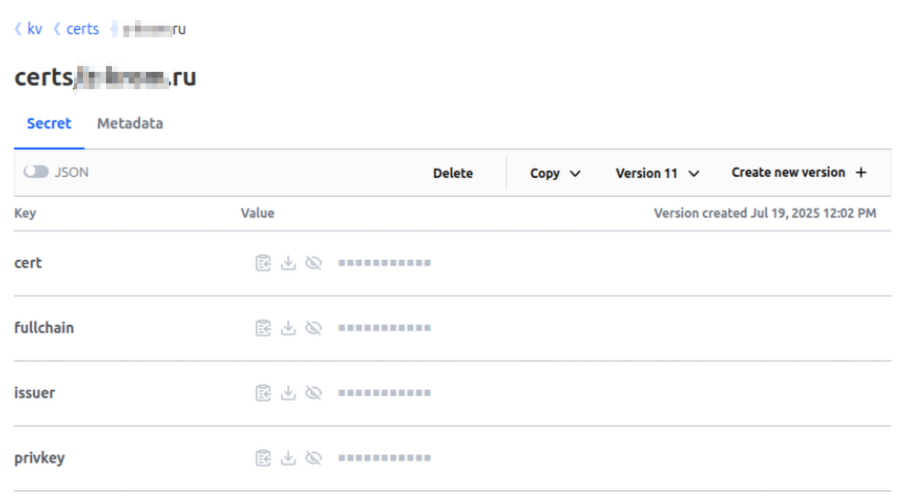

Как выглядит сертификат в openbao
docker-compose сервиса, который получает и загружает сертификаты в openbao
Кусок конфига, который сохраняет файлы сертификата и обновляет openbao при изменении сертификата

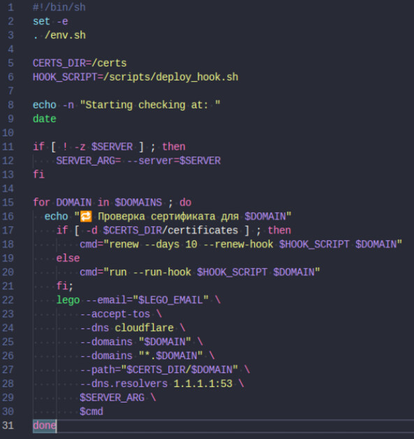

“суперсложный” скрипт, который получает или обновляет сертификаты
Самое сложное тут было завернуть все в docker-entrypoint.sh так, чтобы
  1. Переменные окружения со списком доменов были доступны во всех скриптах
  2. Все работало в рамках одного основного процесса
  3. Крон выводил stdout скрипта в консоль докера, а не пытался отправить sendmail

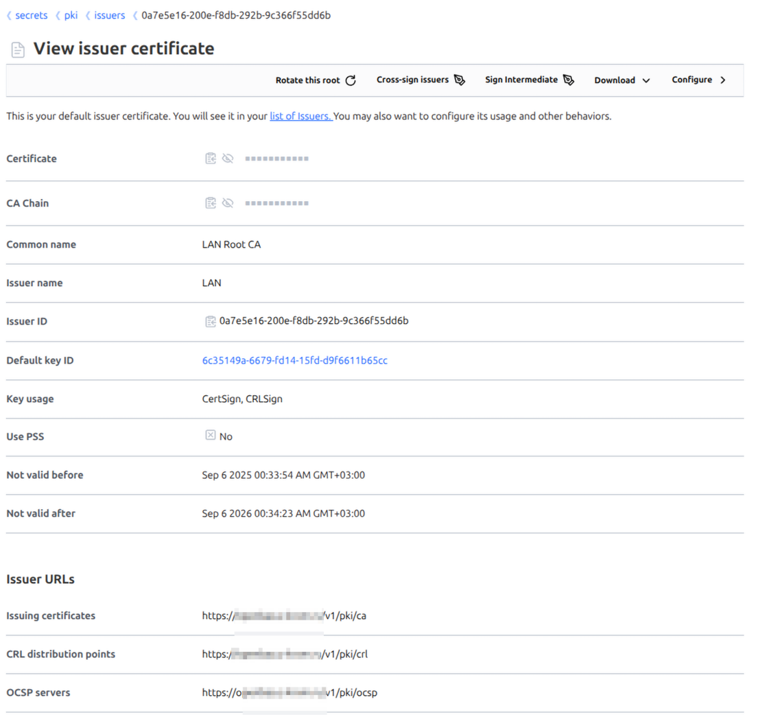

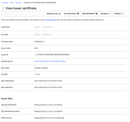

Я для .lan домена поднял в тестовом режиме openbao PKI хранилище с подобным функционалом, но еще и с веб версией, отказоустойчивым кластером и упором на безопасность.
В целом да, самоподписные сертификаты являются одним из решений, но в моем случае это публичный доступ и 30-50 узлов для добавления корневого сертификата, частично это можно закрыть при помощи ansible, конечно
