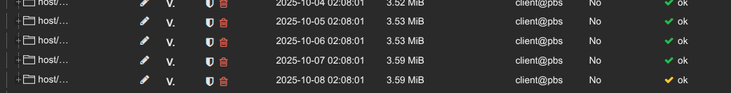

Да считает данные и проверяет контрольные суммы, можно поставить проверку сразу после создания или по расписанию, у меня в 9 утра запускается проверка, в нее входят новые бэкапы + те, которым больше 30 дней
Желтым помечен проверенный ранее, но прошло больше 30 дней и будет проверен завтра утром
