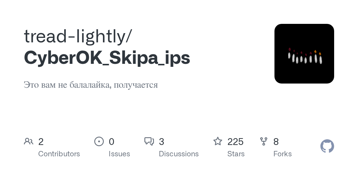

Блокируем сканеры CyberOK Skipa
Если у вас начали рваться туннели до дома/работы, пора подумать о блокировке сканнеров, они делают благое дело и причиняют добро вопреки нашему желанию.
Воспользуемся простым методом, возьмем список адресов из
