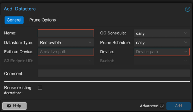

Может быть есть смысл поднять PBS в VM, а не в LXC. В 4 версии PBS появилась работа с внешними дисками
