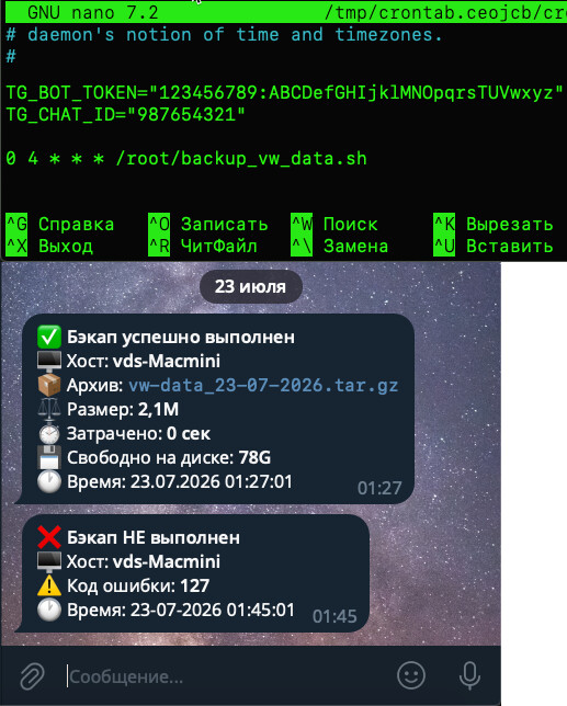

Привет! Возможно, это не совсем то, что вам нужно, но, может быть, кому-то пригодится. Скрипт для архивации и копирования папки data на второй диск с примонтированной директорией /mnt/backups_bw. Скрипт запускается по cron каждый день в 4 утра.
После успешного или неудачного копирования я получаю уведомление в своем Telegram-боте.

Чтобы не отправлять сообщение «Бэкап выполнен успешно», просто закомментируйте или удалите код.
