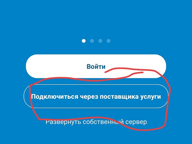

Удалось прикрутить Authentik к Nextcloud. Но столкнулся с проблемой,что мобильное приложение на iphone перестало работать соответственно,когда навесил Authentik на него.
Может кто-то подсказать,реально ли сделать,если да,то как? Или это бессмысленно,так как у Nextcloud изначально сам защищен и TOAP аутентификации за глаза?
Заранее благодарен.

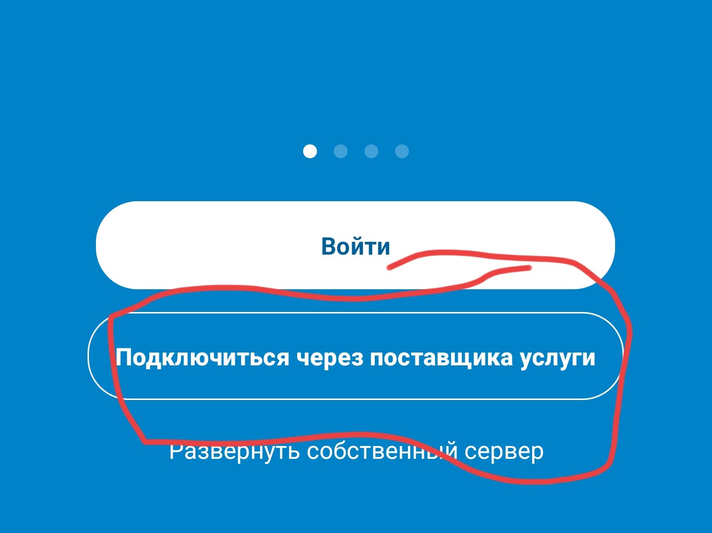

Так?
Там предлагает регистрацию в облачных провайдерах. Думаю это не то.
