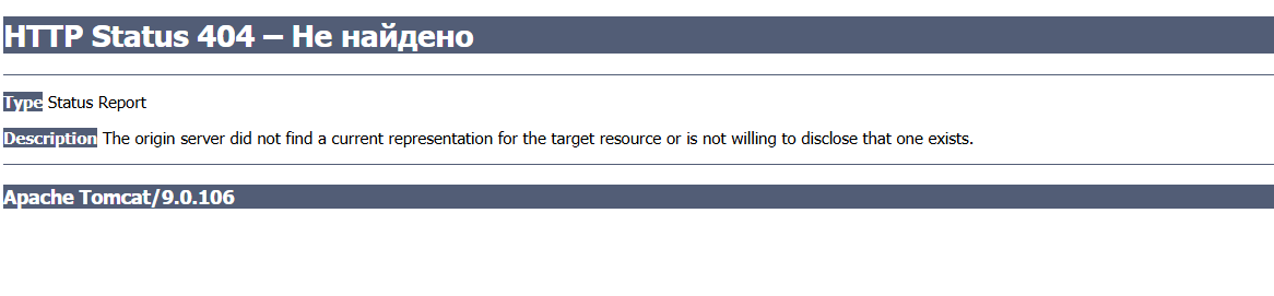

вот у меня как раз такой вариант. немогли бы подсказать базовый порт 8854, захожу и получаю ошибку
. немного непонятно по веб консоли как создать подключение, например базовое по rdp использовать пользоватея пк или guac. насколько я понял возможно vnc,rdp, ssh.

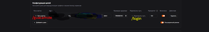

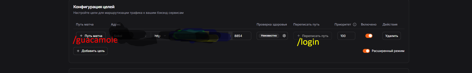

реверс прокси у меня. pangolin на vps, а сам guacomole дома на сервере
Как написал бы сейчас GPT: отлично, ситуация предельно ясна
Сам сервис работает и открывается, данная ошибка возвращается веб-сервером, на основе которого построен контейнер guacamole
Но Вы пытаетесь открыть корень сайта, а внутренее приложение guacamole запущено по адресу /guacamole, т.е. открывать надо https:///guacamole.domain.com/guacamole

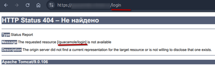

спс за подсказку но даже с префиксом /guacamole тажа ошибка

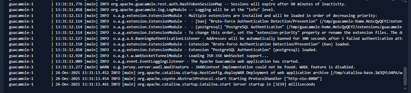

а логи контейнера что говорят?
Вот у меня при старте так

это в рантипи - локально он открывается всё хорошо. а через реверс прокси нет.
возможно - тк rantipi тоже перенаправляет порты с 8080 на 8054
ну тогда на этом мои полномочия все
может в апач надо менять префиксы?
Ну оно запустилось нормально, похоже, что проблема в путях в runtipi и reverse proxy
Можно попробовать вбить путь и посмотреть какой итоговый покажет томкат

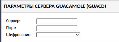

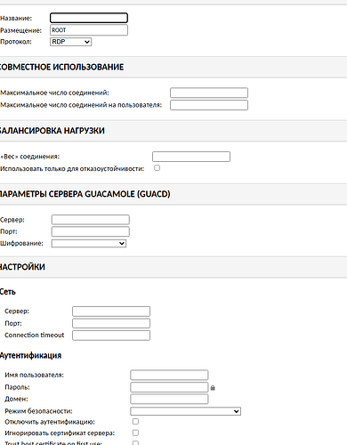

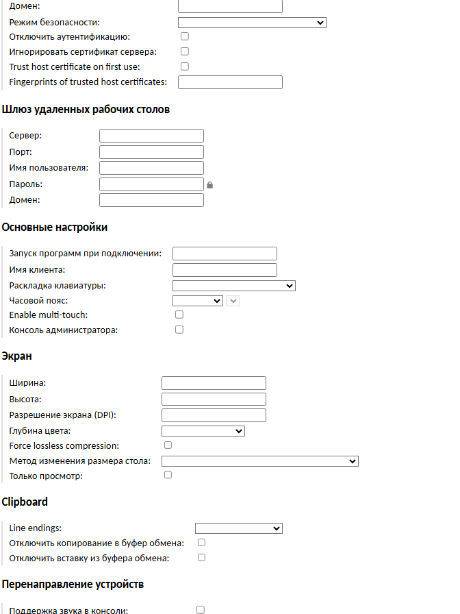

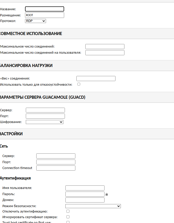

как заполнить эту простыню если нужен один пк из сетки?
Если Guacd один и дефолтный, то его не заполнять, если он запущен отдельно в локалке с подключаемым компом, то надо прописывать и его

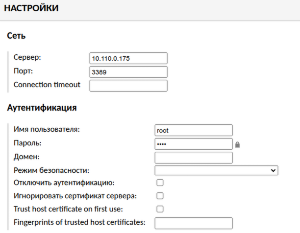

Для простого RDP на компе достаточно этих базовых настроек
а куда вписывать настройки подключаеого пк.
в смысле?
дальше же скрин приложил
