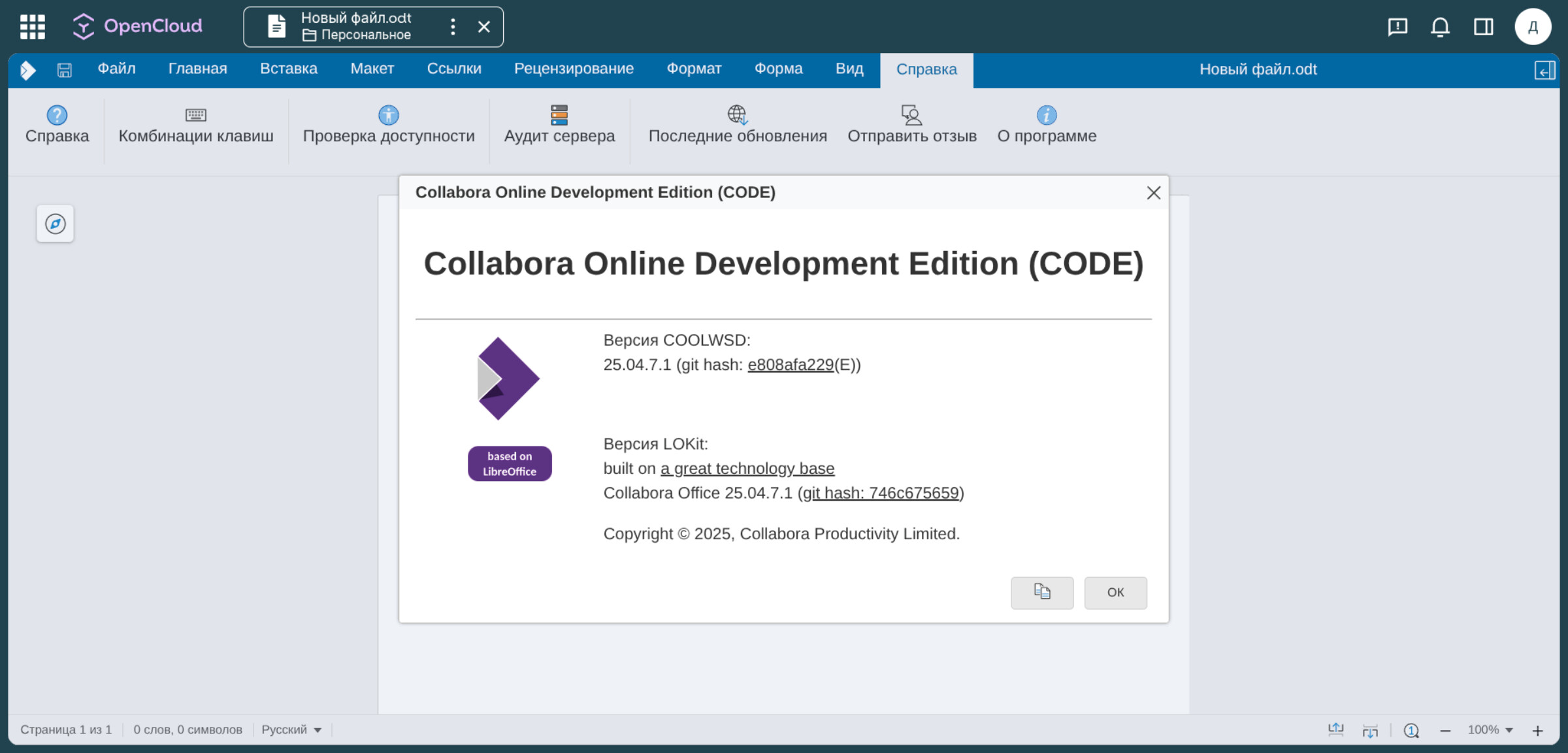

У меня на примете opencloud, который является форком owncloud infinite scale, который написан на GO.
Я себе его установил, но пока ещё не решил перекидывать файлы с ноутбука на сервер.
Есть поддержка SSO.
Интеграция с Collabora Office тут поддерживается:
для установки нужно клонировать репозиторий и настроить .env файл
Но файлы как есть, тоже не хранит, а использует так называемую DecomposedFS.
