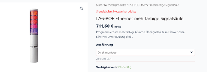

уже пришела эта штука, надо бы ее опробовать
кто не понял - эта штука управляется по сети и питается от свитча пое, можно задавать любые цвета в 5 уровнях
стоит 700 евров :weary_cat:

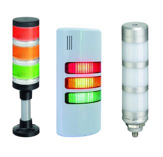

и вот я придумал давно еще заюзать эти индикаторные лампы для станков
когда-то давно я работал на заводе по производству силовой электроники для поездов и там у нас была каморка тестировщика, а это работа под напряжением в 3х400в, бахнуть может так, что штаны придется менять и поэтому когда тестировщик что-то делал, то он закрывал дверь и над ней горела красная лампочка вместо зеленой
вот я и подумал, зеленый - можно стучаться и зайти, желтый - зайти можно только в крайнем случае, красный - все заняты и даже стучаться нельзя
если ничего не горит, то никого нет и кабинет закрыт

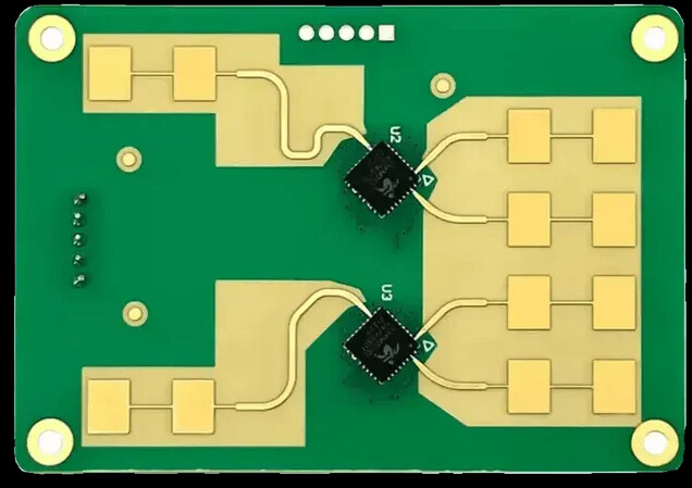

тут у вас сразу должен возникнуть вопрос - и как ты собрался определять наличие кого-то в кабинете? камера не всегда может определять человека четко и могут быть провалы, а на картинках у тебя нет датчиков движения, да и они тоже могут давать сбой, если сидеть долго и неподвижно, что собственно и будет при сидячей работе за компутером
поэтому помимо датчков движения есть датчики присутствия

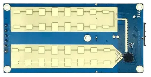

не буду вдаваться в подробности их работы, но это очень крутые штуки, которые могут так же измерять дистанцию, скорость движения и даже количество человек :weary_cat:
собственно такие датчики стоят на дорогах для определения скорости машин и называются радарами
вот такой датчик как раз видит машины издалека и может скорость выдавать
вот этот вообще видит до 5 человек присутствия на дистанции до 6м, движение до 8м
может даже видеть микродвижения типа дыхания до 5м
понимает движение лево-право, вход-выход, вперед-назад
выход через юарт, есть демософт
при таких наворотах стоит он всего 20 евров

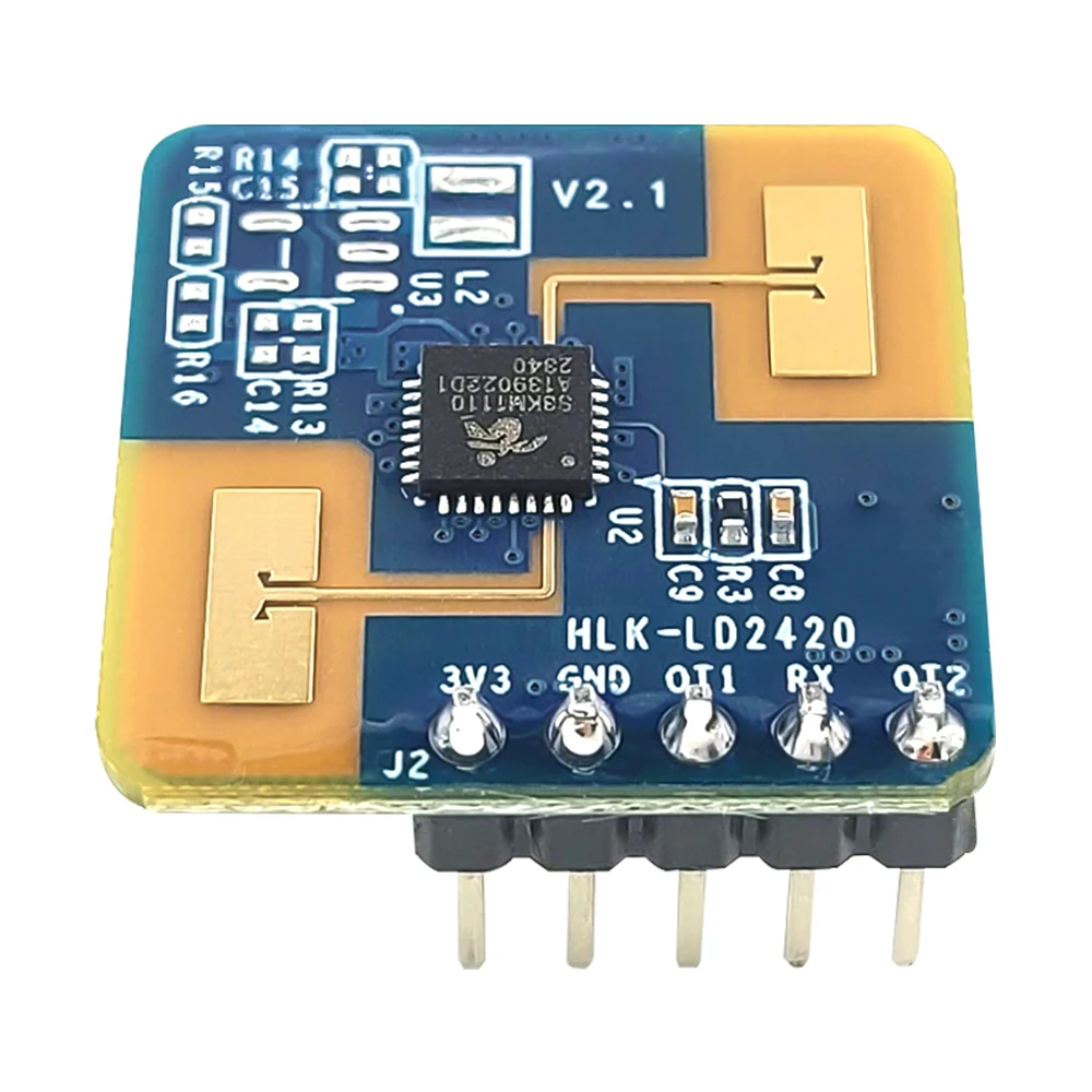

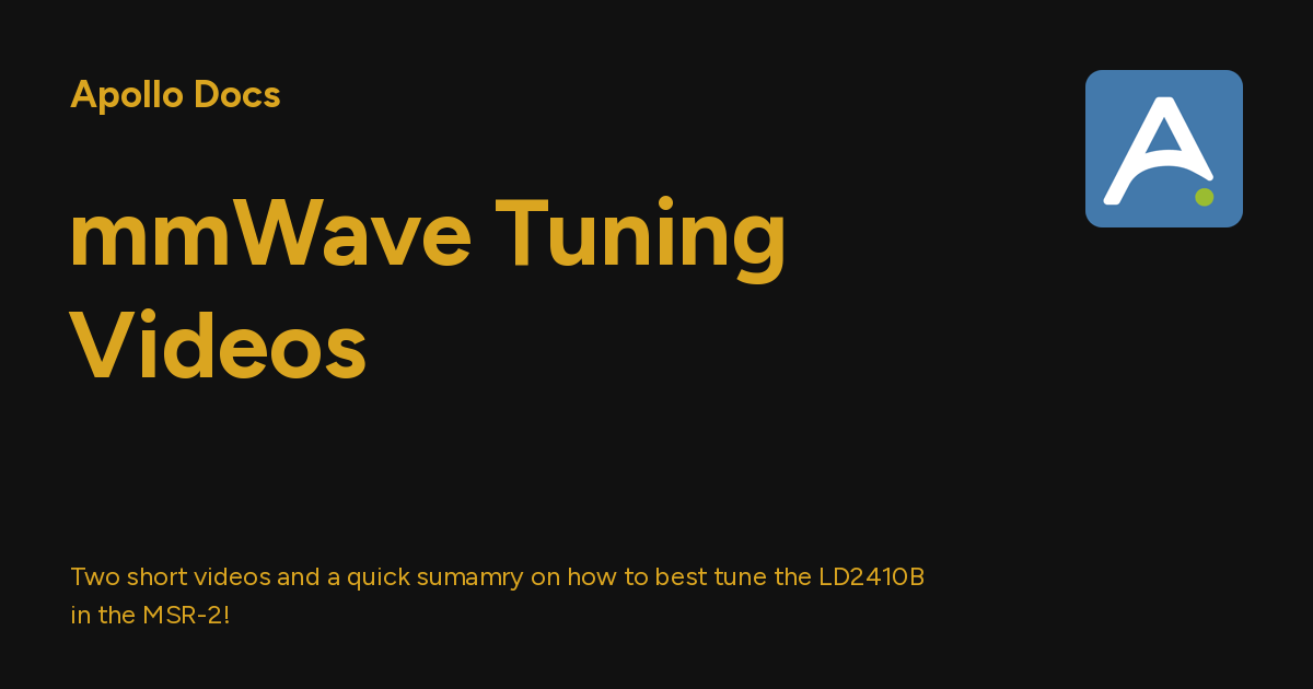

я купил модуль попроще для тестов, он просто видит наличие лишнего тела в объеме
типа там надо его калибровать в пустой комнате для начала и есть еще варианты с синим зубом и можно стелефона калибровать прям и прошивку обновлять, но мой попроще, но чутье получше, чем у которого с синим зубом

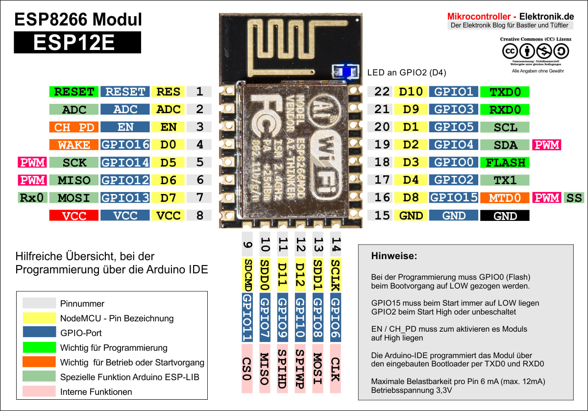

для работы со всякими датчиками и приводами есть аткая универсальная прошивка тасмота и этот радар там уже есть
вот тут можно еще посмотреть про калибровку
https://wiki.apolloautomation.com/products/general/calibrating-and-updating/mmwave-videos/

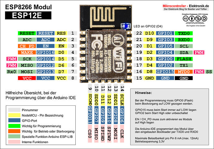

таким макаром модуль есп32 или 8266 может получать постоянно данные о наличии кого-то в комнате
следущая часть обдумывания алгоритма - допустим внезапно в коморке 1 админ в какой-то день работает и очень занят и ему надо включить красный свет - как это можно сделать?
тасмота может принимать команды через хттп гет запросы + у нее есть эти же команды через встроеную консоль в вебморде или через юарт

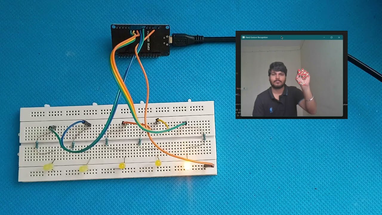

а что если я просто сижу на стуле и мне лень куда-то лезть? можно еще как-то, кроме как лепить кнопку на косяк двери?
можно

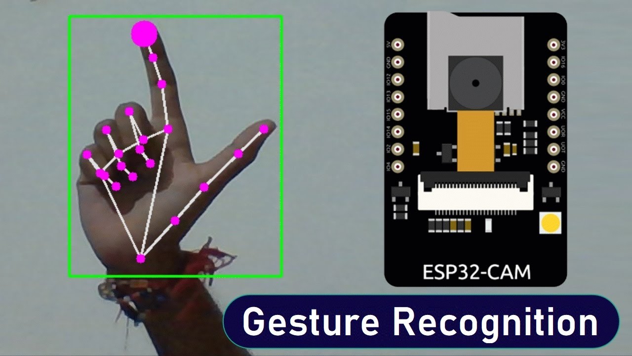

есть такая штука

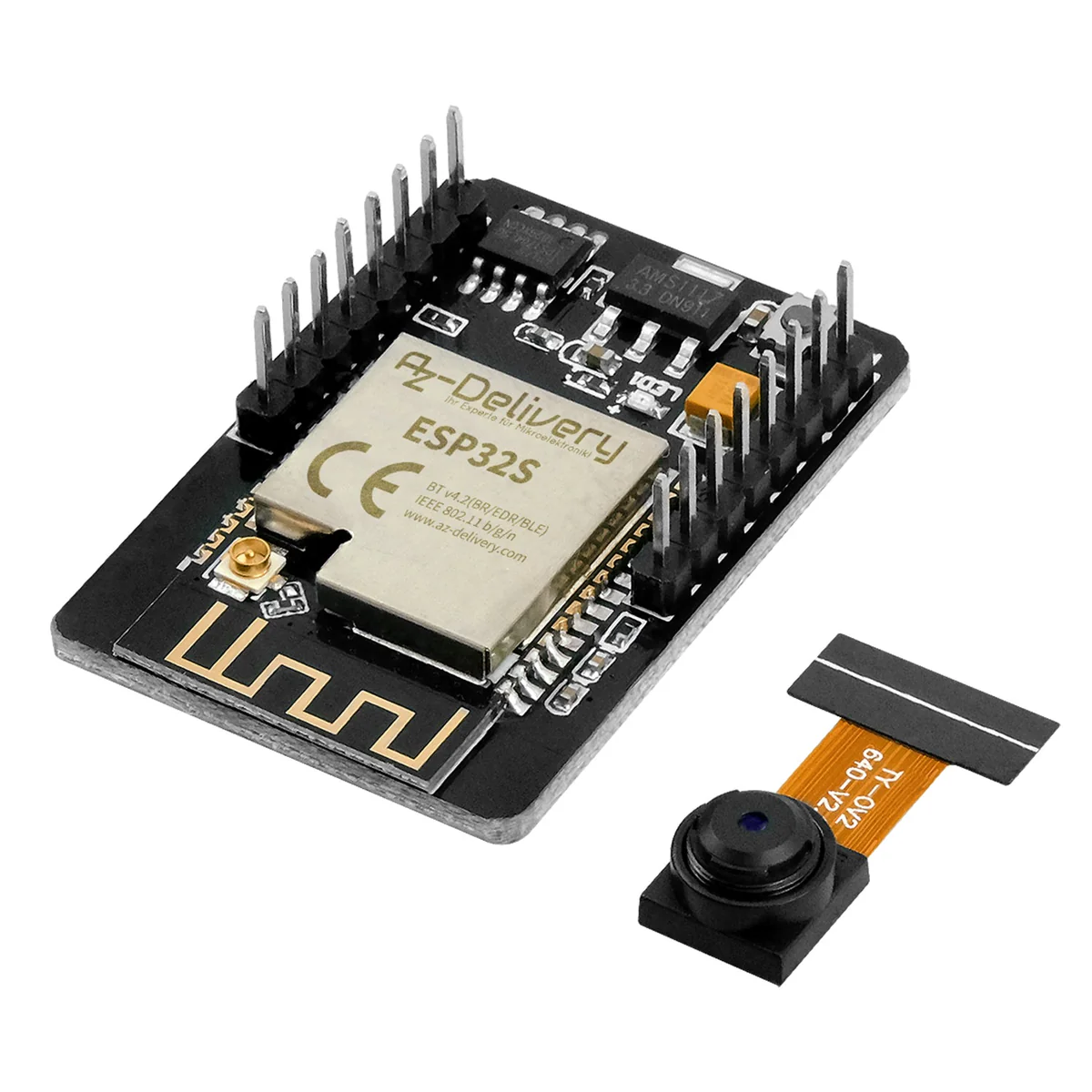

оказывается можно такой камерой и таким дохлым процессором распознавать жесты
последний ролик рекомендую посмотреть

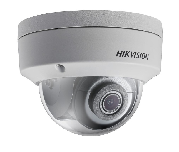

почему на картинке выбрал камеру hikvision? потому что они были сняты со старого офиса в прошлом году, правда я не знаю,какой там процессор и есть ли он в списке openipc
одну камеру я уже прошил и попробовал, но что-то там тормозит видео слишком, в родной прошивке оно быстрей было
эта открытая прошивка позволяет использовать китайские камеры напрямую, без китайского софта
хотя хиковские камеры используют протокол onvif и там можно выдернуть ртсп поток, а больше нам ничего и не надо, хотя было бы круто распознавать жесты на самой камере и посылать в юарт сообщения или даже управлять выводами, которые выведены (у некоторых камер есть входы и выходы для сигнализации и датчиков)
вобщем можно камеру запитать через пое и у нее есть шнурок 12в и вроде бы на этом шнурке есть 12в, если она запитывается через пое, я еще не тестил и это круто, потому что можно запитать будет остальное барахло и сами индикаторы
поток с камеры отправляется по сети на контейнер с питоном, где все распознается, а питон потом дергает хттп на есп32 и норм
тасмота на есп32 имеет достаточно ресурсов, чтобы на ней работал встроеная виртуальная машина berrt для программирования логики, чтобы обрабатывать инфу с радара и камеры с замком

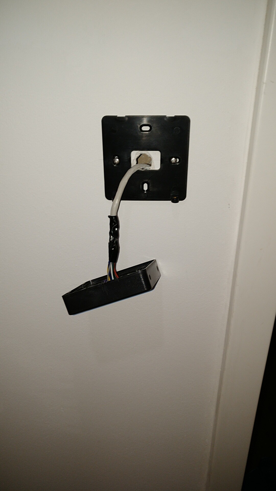

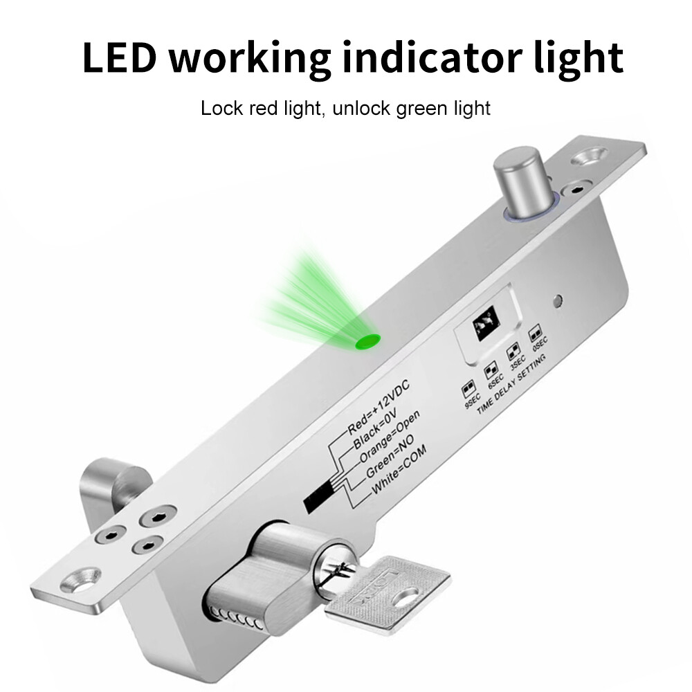

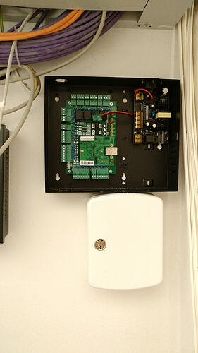

в первом посте еще есть фотка замка с ключом, но у нас есть уже замок обычный врезной, так что тут вот какой гимор еще есть
большие врезные замки с кучкой и цилиндром обычно ставят в двери и там есть 3 язычка - большой от ручки, в середине маленький для срабатывания механизма защелки и 3й сама защелка, которая открывается ключом снаружи или ручкой изнутри
у нас эта защелка задвигается только ключом, а открыть дверь можно ручкой изнутри, снаружи просто круглая ручка, не нажимающаяся, поэтому дверь никак не открыть
есть очень дорогие замки такого размера и конструкции с электроприводом, мы такой в старом офисе ставили за 2000 евров
поэтому в нашем случае надо в косяк поставить просто электрозащелку на верхний язычок и дверь можно будет открыть просто толкнув ее, когда сработает электромагнит
но в этих защелках нет датчика закрытия двери, а вот в том замке на фотке есть еще 3 провода и в ответной части (пластина с дыркой для установки в дверь) есть магнит и когда закрываеш дверь, то там через несколько секунд замок выдвигает защелку + там стоит геркон и от него и идут эти провода
вот если дверь открыта, то логика в проге должна это учитывать и если кто нажмет кнопку для включения красной лампочки, то чтобы она не включилась при открытой двери или если случайно нажал открыть дверь, то чтобы электромагнит зря не срабатывал тоже
ставить такой замок мы не будем, а для детектора двери есть герконы, можно просто приклеить на двойной скотч

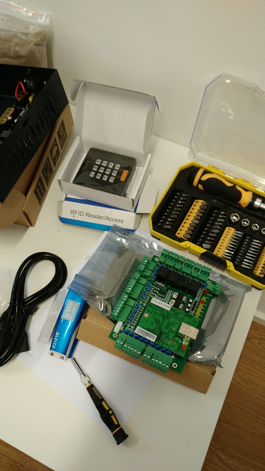

снаружи двери RFID считыватель, у каждого админа метка,внутри кнопка открывания ЭМ замка (при таком раскладе даже вышеперечисленное не нужно, просто никто не зайдет, пока админ не откроет :grin:)
замок надо открывать кнопкой с офисного телефона или с браузера, когда постучат

рфид у меня есть карта для входа в бизныс центр и на этаж

я атк и не понял, какая прога конкретно нужна и может распознавать жесты и вызывать хттп запросы?
Если есть возможность поставить google coral, то он это умеет, есть сайт с примерами
там нужно какие-то их платы покупать
r"""Example using PyCoral to estimate a single human pose with Edge TPU MoveNet.
To run this code, you must attach an Edge TPU to the host and
install the Edge TPU runtime (libedgetpu.so) and tflite_runtime. For
device setup instructions, see coral.ai/docs/setup.
Про жесты я забыл)
Раз и два — API для распознавания жестов/
Короче, я тут бегло почитал,
для этой штуки не обязательно использовать плату Google Coral Edge TPU, можно все обрабатывать на мощной видеокарте, но оно Вам надо?
Ну у меня есть корал, брал в свое время за 2500р или около того.
Поэтому сразу уточнил, что он нужен, с другой стороны, эта маленькая штучка выдает время распознавания 6-9мс, а после переезда на openvino у меня этот показатель держится на уровне 34мс

почитал - медиапайп этот вроде как раз что надо
теперь надо понять, осилит ли он распознавание пальцев с 5 метров?

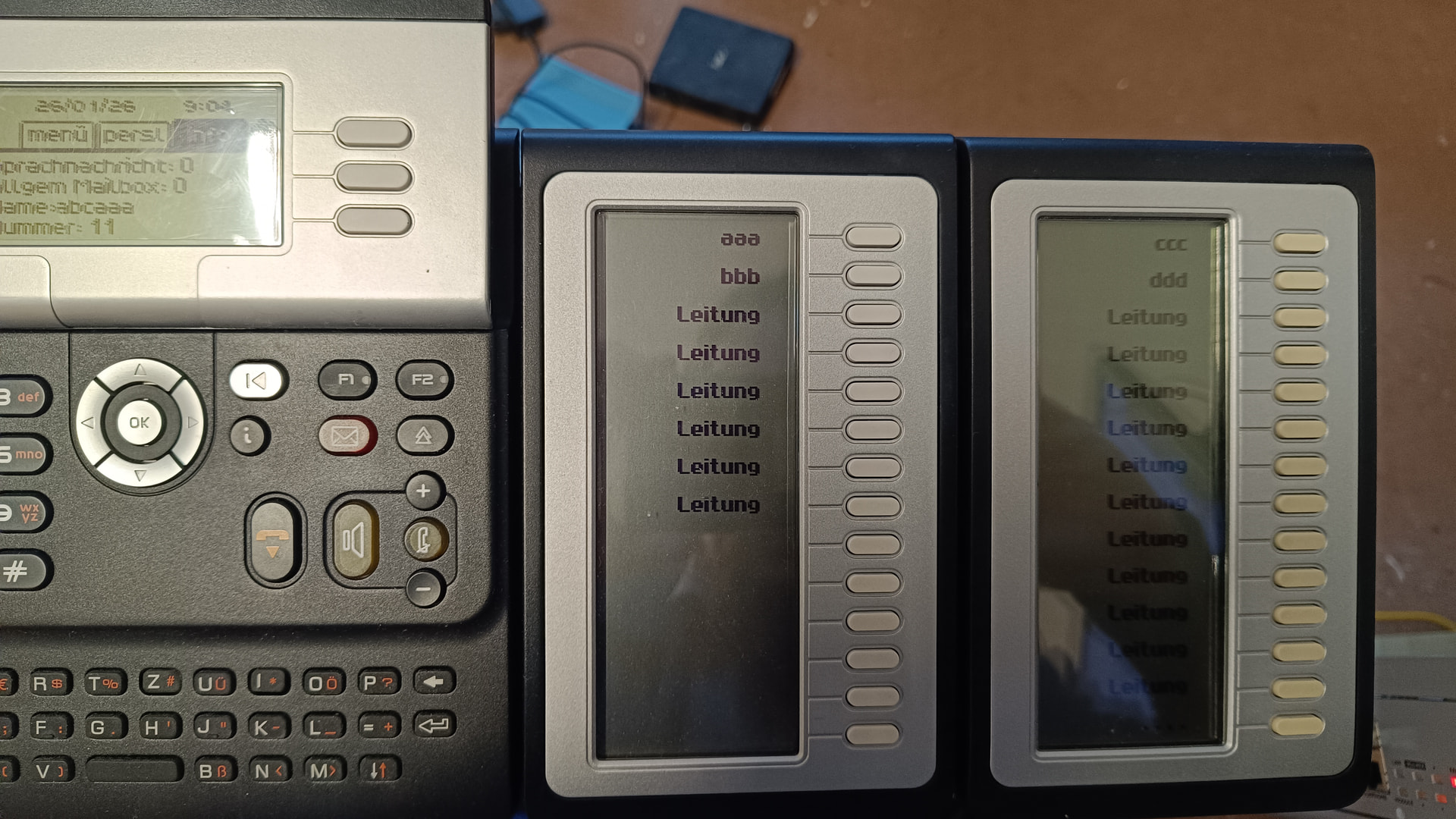

у меня еще вот какая херня есть
эти приставки имеют интерфейс рс232 и телефон посылает какие-то данные в контроллер и загораются буквы напротив кнопок
так что можно эти приставки заюзать вместе с контроллером каким или компутером, внутри стоит атмега 644 или 664, но вот на индикатор нет даташита, а то так бы я прошивку написал свою, а тут протокол реверсить надо
раздолбал еще 3 телефона таких же с графическими индикаторами, но тоже даташита нет и жалко выбрасывать
