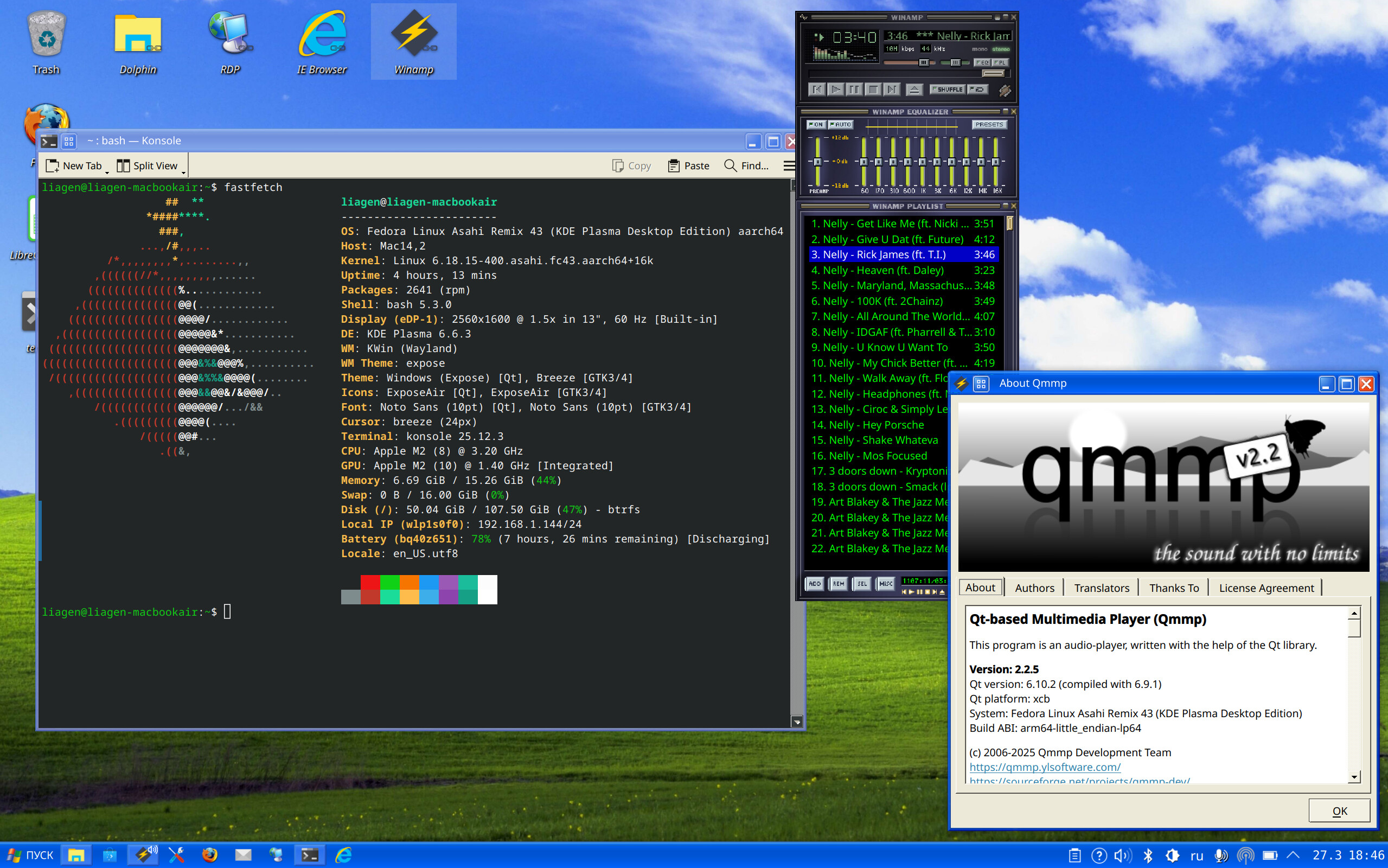

Я воспроизвести на своем m2 не смог. Хоть flac, хоть mp3
Детали системы и версия qmmp на скрине
Либо я не чувствительный, либо их нет.
Такого поведения не ловил.

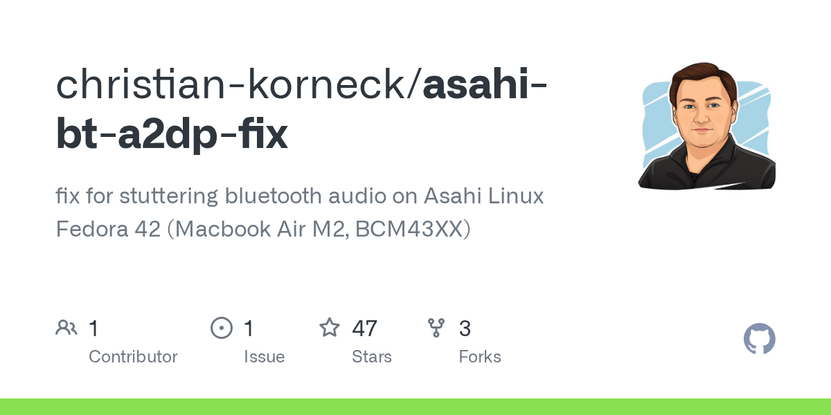

После последнего обновления - bt звук стал вести себя неприлично
Лечение GitHub - christian-korneck/asahi-bt-a2dp-fix: fix for stuttering bluetooth audio on Asahi Linux Fedora 42 (Macbook Air M2, BCM43XX) · GitHub

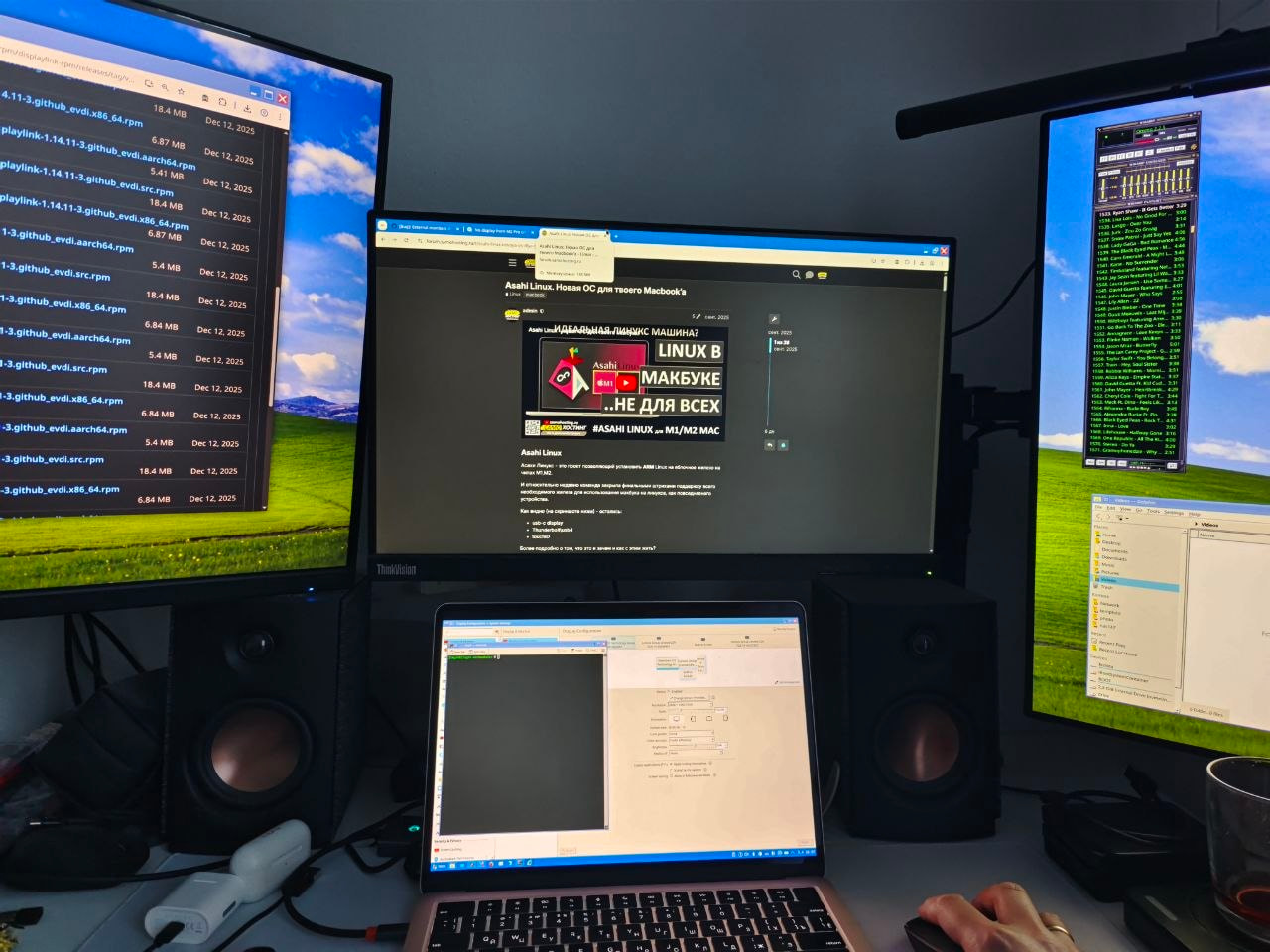

Ну и DisplayLink переставший работать, т.к. обновилось ядро - тоже пришлось обновить.
Качаем свежий файл displaylink-rpm, даже терминал не нужен - установить через Discover и готово.

Подскажите плиз, какая у вас док станция?

Dell D3100(модель по памяти, могут быть неточности)
